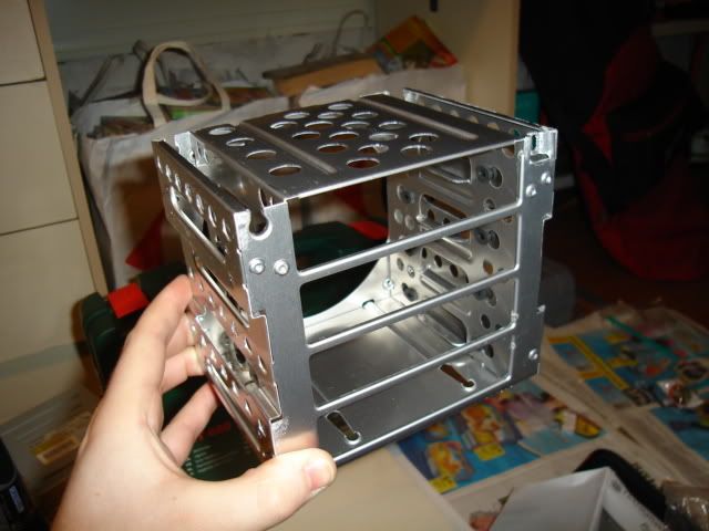

Per tornare al progetto attuale: la realizzazione della struttura in legno del medesimo sarà iniziata questo week end (in settimana lavoro), ma oggi mi sono dedicato ad un fortunatissimo acquisto e allo smontaggio del medesimo.

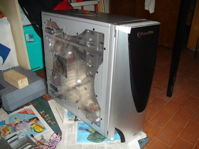

Nel negozio in cui mi rifornisco di solito per l'hardware indovinate un po' che ho trovato? Un Thermaltake Aguila utilizzato come modello da esposizione (e dunque un pochino rovinato esternamente) e che sono riuscito a portargli via a metà prezzo!!! (ovvero per circa 50 Euro)
Eccolo qui:

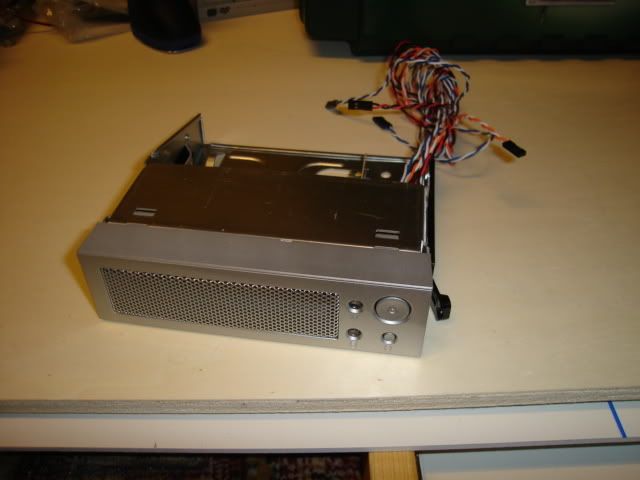

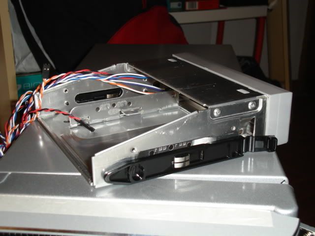

Al che ho proceduto tutto felice con lo smontaggio per il recupero delle parti di struttura che mi necessitavano...
Ad iniziare con il blocco power/reset e led per power e hd (slot 5,25"), dove tra l'altro troverà posto pure il card reader da 3,5" (questo devo ancora vedere se utilizzarlo perché un amico mi ha procurato un tasto power/reset alternativo e per mantenere la funzionalità di questo case potrei non cannibalizzarlo del tutto e usarlo per un altro progetto):

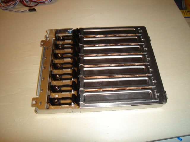

Proseguendo poi ho recuperato dal retro del case i due pezzi modulari (modulari perché questo case è adatto anche al formato BTX) per l'alloggiamento uscita mobo e ventola da 12 cm e quello per il fissaggio delle schede PCI:

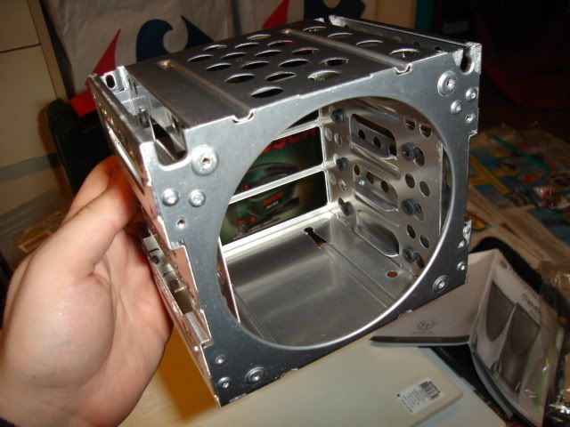

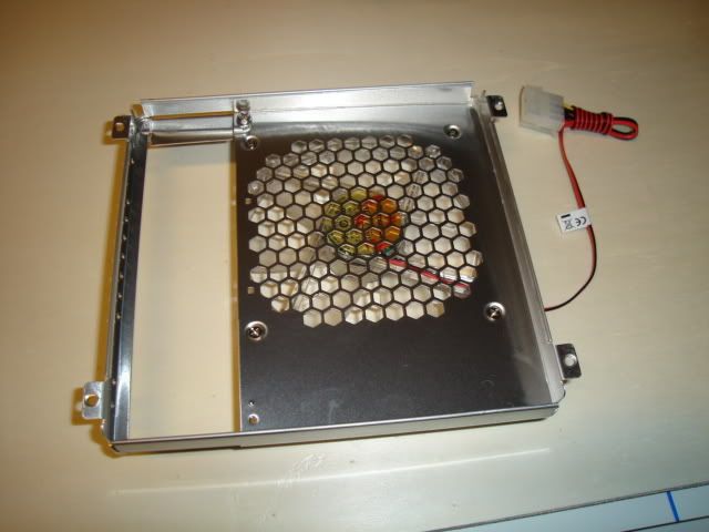

Poi sono riuscito a recuperare il cage per l'alloggiamento degli HDD...
... che sul retro possiede un foro circolare per una ventola da 12cm, che tuttavia sarà usato in altro modo:

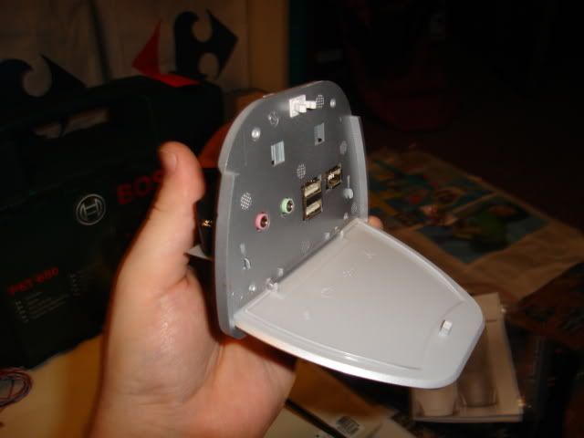

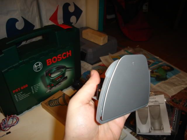

Sarà usato in altro modo perché dal tetto dell'Aguila ho recuperato questo pezzo:
Che, guarda caso, si apre proprio come un ponte levatoio e contiene due prese USB, una firewire e i jack per le cuffie e il microfono:
Questo mi ha condotto alla prima importantissima modifica di progetto: il cage dell'HD sarà montato nella torre di guardia con ponte levatoio e dove vi è lo spazio per attaccare una ventola da 12 cm sarà invece fissata la porticina con le prese che vedete sopra (il fissaggio avverrà tagliando un quadrato di metallo dal soffitto dell'Aguila, dove vi sono i fissaggi della porticina appunto, e avvitando il pezzo al cage HDD al posto della ventola da 12 cm. Poi allo sportellino in plastica che vedete, verrà incollata la struttura del ponte levatoio, sicché sarà sufficiente premere al centro del medesimo affinché il medesimo si apra... che ne dite?
Dallo scheletro dell'Aguila devo ancora recuperare due pezzi fondamentali:
- la struttura in alluminio per l'alloggiamento dei drive da 5,25", che può contenere il cage HDD (grazie Thermaltake per la progettazione dell'Aguila) e dunque servirà da struttura portante per la torre di guardia. Il medesimo conterrà dunque il cage HDD con montato lo sportellino/ponte levatoio, e nei due slot da 5,25" che rimangono liberi troverà posto il bay con il pulsante power/reset e il card reader, oltre al DVD/RW. Sembra fatto apposta, non credete???
- la mother board tray in alluminio così da non dover fissare la mobo direttamente al comensato!
Per recuperare questi ultimi due pezzi ho però bisogno di usare il trapano poiché sono fissati con quelle maledette "viti" a pressione che rendono impossibile lo svitaggio...

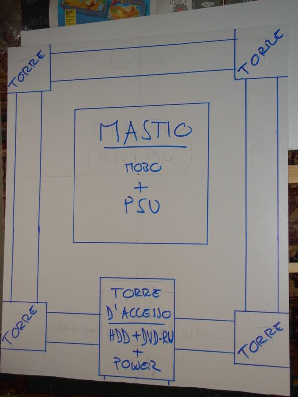

Per concludere il lavoro di oggi ho provveduto a tagliare il PVC per la base del modello e a disegnarvi sopra il profilo dei singoli elementi. Eccolo qui:

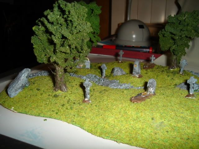

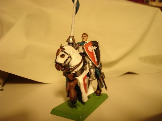

Infine vi posto un paio di esempi dei modelli e dei sistemi di modellismo che andranno a rifinire l'opera.
Dapprima ecco un esempio delle miniature che popoleranno il castello (questa non è dipinta benissimo, ma è solo un esempio):
E un esempio di quello che si può realizzare con un po' di materiale da modellismo:

Per le torri, mi e' venuta un'idea un po bislacca...
2 ventole su quelle anteriori in immissione che buttino aria fresca dentro il case e 2 in espulsione sulle torri posteriori, collegate al mastio da condotti in plexi (o cmq materiale trasparente) che poi potrai decorare a mo' di galleria di collegamento e piazzarci dentro qualche miniatura di soldatino che fa' la ronda.
Complimenti per l'idea! Troppo malata... eheh
Ma mi sa che dal lato pratico rischia di essere troppo lavoro!! In più calcola che nel "case" ci sono già due ventole intake da 12 cm sul fondo e quella dell'ali (14 cm), la posteriore da 12 cm e una da 8 cm sul tetto per l'exhaust... il tutto in un "case" già più piccolo del normale (30cmx30cm la base e circa 35 cm l'altezza).
L'altro aspetto che mi frena è che quando il PC sarà spento, dovrà assomigliare in tutto e per tutto ad un modello di castello medievale, senza ventole visibili ne componentistica varia (per questo le periferiche sono mascherate da ponte levatoio e botole sui tetti). Delle ventole nelle torri farei fatica a renderle invisibili!
Comunque l'idea è veramente pazza... non è detto che non tenti l'impresa comunque... eheh
