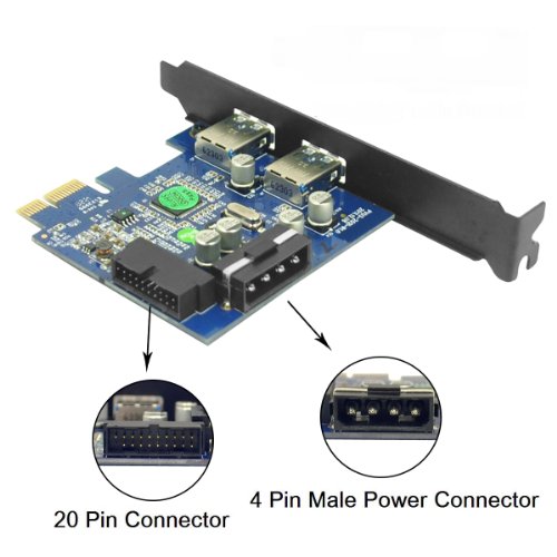

come collegare porte usb 3.O MOBO A USB 3.0 CASE ?
Buongiorno a tutti, ho una motherboard asus m4a89gtd pro/usb3 e sto valutando di comprare un case con 2 porte frontali usb 3.0; il problema e' che questa mobo non ha il connettore interno usb3.0 (li ha solo usb 2.0) .La domanda e' come posso collegare le 2 porte usb 3.0 (che sono posteriori ) con quelle del front panel del case ? (vorrei evitare di prendere semplicemente due prolunghe usb 3.0 maschio / femmina e lasciare i cavi appoggiati sopra il case).Spero di essermi spiegato bene..grazie in anticipo.

Non c'è molto che si possa fare. Se vuoi semplicemente collegare le porte USB del case puoi sempre collegarle tramite adattatore alle connessioni USB2.0 onboard, chiaro che la velocità sarà limitata alla 2.0 ma avresti comunque le porte frontali funzionanti.
Se invece vuoi necessariamente -come immagino sia- le porte USB3.0 frontali funzionanti, allora le strade sono due. O delle semplici prolunghe (soluzione triste ma sicuramente funzionante ed economica)
oppure dato che non sembra di tuo gradimento, una scheda PCIe con le connessioni USB3.0 e il connettore da 20pin, alternative a queste due non ne conosco

Forse con un oggettino tipo questo.
Ma dovrai comunque fare un lavoretto bruttino: colleghi l'adattatore alle porte USB 3.0 esterne (adattatore M - connettore USB su scheda madre F) poi fa ripassare il cavo dentro il case tramite un'apertura (uno slot PCI inutilizzato ad esempio) fino al connettore femmina per le USB frontali del case.
Mai provato ma a logica pensò si debba far così (lieto d'esser smentito).
In alternativa compri una schedina USB 3.0 PCI e la inserisci nel PC; normalmente queste schedine oltre alle USB esterne hanno anche il connettore (M) per le USB del case (F).

grazie per le risposte,quindi se ho capito bene potrei ponticellare le porte posteriori con quelle anteriori direttamente tramite il cavo che mi avete fatto vedere facendolo passare internamente al case e sfruttando le aperture per il raffreddamento liquido che ci sono posteriormente al case?
per intenderci faccio passare i cavi sub maschi dell 'adattatatore nei fori del raffreddamento liquiido posteriore e li collego alle porte usb 3.0 posteriori del case ,dall' altra parte collego il maschio 20 pin dell 'adattatore alla femmina del cablaggio presente con il case che porta alle porte usb3.0 frontali?
Precisamente
Poi il cavo adattatore in foto di solito è abbastanza corto, ci sono modelli più lunghi ma non ti so dire precisamente se riesci a tirarlo fin sopra dove ci sono i fori del raffreddamento, perché il foro è abbastanza grande per far passare il connettore USB maschio ma non sono sicuro ci passi l'intero connettore a 20pin. Comunque è la via più diretta se vogliamo per avere le porte USB3.0 frontali.

grazie ancora per il supporto,da qualche parte ho letto che ci sono connettori due tipi di connettori a 19 o 20 pin,ma e ' cosi? oppure il connettore e' unico ci sarebbe la possibilita' dei 20 pin ma ne vengono usati solo 19?

Non cambia niente, il cavo è sempre quello, solitamente la femmina ha 20 pin (20 forellini) mentre il maschio ha un pin mancante, quindi ne ha 19 (come si può vedere in foto)
ma non sono due tipi di connettori differenti, sono sempre USB3.0; hanno due nomi solo perché talvolta ci si riferisce al maschio e talvolta alla femmina.
Come per la connessione USB2.0 anche la 3.0 mostra nei piout un pin vuoto
dovuto al fatto che il singolo connettore USB3.0 ha 9pin + uno per la schermatura.
Quando si mettono due connessioni USB3.0 sullo stesso connettore da 20(19)pin quello di schermatura si può mettere in comune e quindi ne basta uno solo
