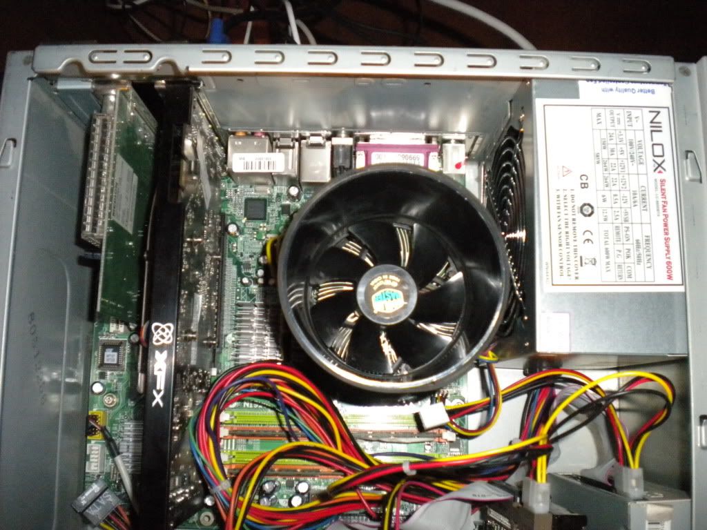

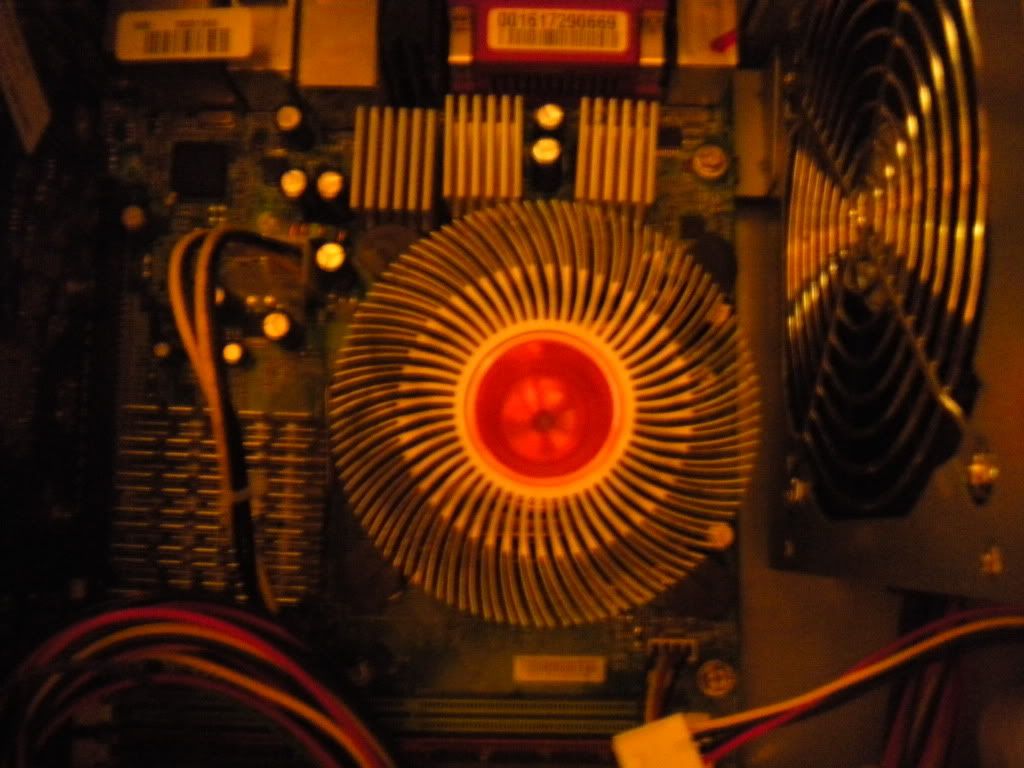

allego 2 immagini, una del dissipatore e una con la ventola sopra..

Come ha già detto Masty il dissipatore NON si dovrebbe muovere di millimetri: è fissato da 4 push pin agli angoli ed in più, se si tratta del pentium D920 che hai in firma, dovrebbe essere cosi' vecchio che la pasta si è saldata cosi' tanto alla CPU che muovendo il dissi muoveresti anche la CPU.
Se il dissi è fissato male la CPU si surriscalda, quindi il fischettio stridulo che senti dovrebbe essere la ventola del dissi che va a palla cercando di raffreddare la CPU, solo che visto che non c'è buon contatto tra dissi e CPU quest'ultima si surriscalda lo stesso causando il riavvio del pc. Ovviamente non essendosi raffreddata la CPU, la ventola continua ad andare a palla e dopo un po' si riavvia il tutto.
Dalla foto postata inoltre mi sembra di vedere che hai anche un convogliatore per l'aria sul dissipatore. Domanda forse banale (non prendertela!): ma il tuo case ha sulla paratia laterale una griglia forata in corrispondenza a questo convogliatore che gli permette di pescare aria fresca dall'esterno?
In sostanza concordo anch'io sulla teoria che per un motivo o per l'altro l'ancoraggio del dissipatore non è corretto, quindi prova a smontare il dissi, pulire bene la pasta vecchia, applicarne una nuova e risistemare tutto per bene.
sisi la parte laterale ha una griglia in corrispondenza del convogliatore...

ancora più strano è il fatto che la pasta non si sia seccata, non è che l'hai mandato in assistenza o qualche tuo amico te l'abbia sostituita da poco? perchè dopo tre/quattro anni (il D920 è vecchiotto...) ormai dovrebbe essersi seccata e praticamente saldata alla cpu.
hai guardato i push pin se magari sono rotti? prova a cambiare pasta e assicurati di fissarlo bene, non dovrebbe potersi muovere!
ma tua mobo purtroppo è per il mercato assemblatori e non è facile reperire info sulla compatibilità di cpu. di per se il chipset 945 potrebbe supportare i core2 duo conroe ed alcuni anche i wolfdale, dipende dal bios. e purtroppo penso sia difficile che l'assemblatore abbia aggiornato il bios per riconoscere una cpu più recente, a meno che non abbia assemblato successivamente nuovi pc con la stessa mobo...
potresti comunque fare una prova, e comprarti che so tipo un E5200/5300 (50/60 euro) oppure un 7200 se vuoi spendere qualcosina in più. al limite poi con altri 60 euro cambi anche mobo che gli altri componenti li potresti tenere.
comunque fai prima la prova di cambio pasta termica!

1-no..non l'ho mai mandato a farlo vedere nè da amici nè in un centro assistenza..
2-oddio potrebbe essere una vibrazione data dal contatto tra due parti metalliche a sto punto...che da questo rumore..
3-stamattina ho preso un nuovo dissipatore che è a liquido...speriamo che conti!se riesco avere un pochino di tempo quando torno a casa monto tutto e vi faccio sapere..
4-dando per scontato che i processori E5200/E5300/E5400 (che stando a una ricerca su internet fatta anche dall'utente utone DOVREBBERO essere compatibili con la scheda madre) o un 7200 (visto che in genere questi processori sono di solito compatibili con tutto..magari sto dicendo una fesseria,lascio a voi il commento perchè non sono proprio esperto) vadano sulla mia mobo..che aggiornamenti devo fare? del bios?se si come devo fare?
grazie per l'attenzione,Max

O.O dissi a liquido? E cosa hai preso?
Per la compatibilità con le cpu da te indicate, premesso che il chipset 945 è teoricamente compatibile, ci sarebbe da verificare:
1) se la sezione di alimentazione della cpu è adeguata
2) se il bios supporta le cpu o se devi aggiornarlo
purtroppo entrambe le risposte te le puo' dare solo medion, se hanno un sito dove poterti scaricare un bios aggiornato, altrimenti ciccia!
senza aggiornamento di bios ho paura che la cpu non ti venga riconosciuta, con un po' di fortuna potresti cavartela semplicemente impostando manualmente i parametri di voltaggio, fsb e moltiplicatore della cpu. se non sei fortunato semplicemente non riconosce la cpu e manco si avvia nulla.
