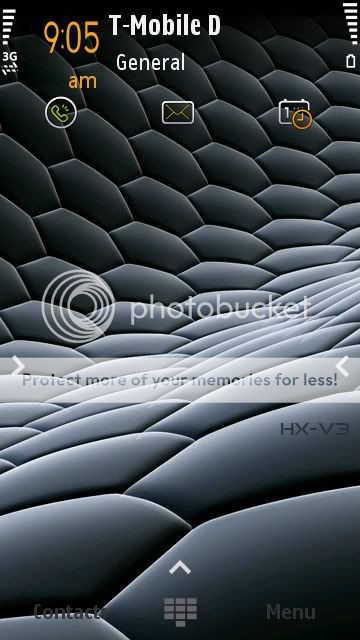

ho un paio di domande:
1)come vedo le coordinate gps delle foto avendo abilitato il gps per il geotaggin?
2) dove posso trovare lo screen saver della hx v3 17(mi piace da matti con un tema trovato in rete(azenis xm by dsma))sarebbe questa:

Originariamente inviato da fastmenu Guarda i messaggi
Qui il wallpaper :
http://www.megaupload.com/?d=3Y9GLSOK
ciao
