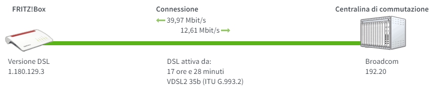

Originariamente inviato da Alebit Guarda i messaggi
Salve a tutti.
Vorrei cortesemente porvi una domanda.
Ho un Fritz!Box 7590 con installato il Fritz!OS 07.01 e firmware:154.07.01
Come potete vedere dall'immagine che allego..la mia connessione in fibra (FTTC) Wind non è molto veloce in parte anche perchè disto circa 700 Mt dalla centralina (Broadcom).
Il router funziona comunque perfettamente e stavo valutando se aggiornare o meno il Fritz!OS al nuovo 07.13.
A vostro giudizio potrei ottenere qualche miglioramento...oppure posso tranquillamente continuare ad utilizzare il 07.01 installato ?
Qualora facessi l'upgrade al nuovo 07.13...potrei eventualmente ripristinare l'attuale 07.01..?
Un grazie anticipato a chi vorrà intervenire
Una buona giornata
[IMG][/IMG]
Lascia perdere, con la 7.13 peggioreresti la situazione, anche con il driver DSL precedenti, io per adesso sono con la 7.10, meno performante della 7.01, ma di poco.
Tieni presente che io sono a 600 metri precisi dal ripartilinea, + 200 mt di linea in drop autoportante che "viaggia" su palo,e in quata derivata, il fritz box non tiene conto della linea ext, molto probabile per via dell'attenuazione minima.

Come faccio a vedere se ho effettivamente sbrandizzato il mio fritzbox?
Ho seguito la guida postata in prima pagina e mi dice successo...Il problema e che ho provato ad installare un firmware ufficiale il 7.13 e mi dice che non posso installarlo perche e piu vecchio del firmware che ho al momento, sto usando l'ultima inhaus...
