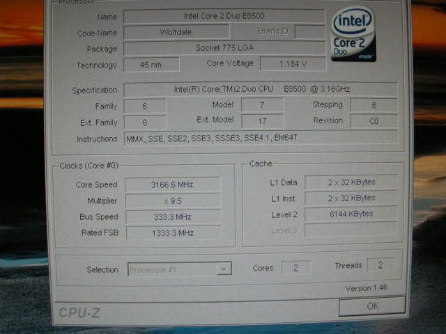

Ciao ragazzi, avevo gia' postato in un altro post per overclock, ho cambiato la q9300 per una 8500, prevalentemente per giocare, vi posto la foto della bios con i settaggi che ho messo. Il risultato e che nell'uso quotidiano, windows giochi vari non va in blocco, ma appena lancio i vari orthos dopo pochi sec si blocca tutto. Questa e' la mia conf. Sk madre Ga-p35-ds4 rev. 1.1, Ram kit Corsair Dominator 2gb modello TWIN2X2048-8500C5D 5-5-5-15, Kit Raffreddamento a liquido Thermaltake, temp sotto i 50, aspetto vostri consigli grazie.
edit ho letto le varie guide, e i consigli di mafio, ma non ho capito bene i timing delle ram.

imposta i timings delle ram manualmente e alza un po' il vcore...
il procio è step E0???se si lo voglio vedere VOLARE.

che cavolo di versione di cpuz usi???700mhz di fsb e molti a 4.5

1.35 poi quando torno lo aggiorno

Originariamente inviato da cobrettiz Guarda i messaggi
sarà il caso, adesso siamo alla 1.46

Aggiornato
Aggiornato
così già va meglio.
comunque al posto di fare foto al desktop con la digitale premi "stamp" sulla tastiera, apri paint, premi CTRL + V e salva l'immagine in .jpg.
