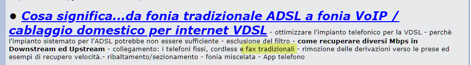

@frankdan: Nono, potrai continuare tranquillamente ad inviare i fax anche con la fonia Voip. Basterà collegare la tua stampante multifunzione o fax, direttamente alla porta TEL del modem come se fosse un normale telefono...ed il gioco è fatto.

Originariamente inviato da Bigbey Guarda i messaggi
Sì,in effetti hai ragione...mi stavo rendendo conto di ciò che hai appena scritto proprio navigando in Internet...

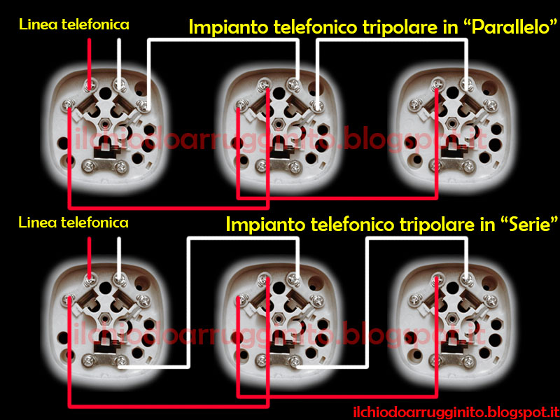

Ti abbiamo già detto che la FTTC se la monti sulla stessa presa di oggi funziona rallentata ma funziona esattamente come l'Adsl.
Quindi se non vuoi sbatterti per le max prestazioni monti il router VDSL dove hai ora il router Adsl e ti tieni i filtri adsl e vedi come va.
Poi (se vuoi o se il degrado fosse troppo) lavori sul migliorare, che non sempre significa dover mettere il router sulla prima presa o sull'ultima.
Puoi fare benissimo diventare e con poco lavoro, agli occhi della vdsl, prima presa quella che ora è la presa del router Adsl (almeno nel caso che tu abbia un impianto in serie, se è a stella più complicato da fare).
Facciamo pure un esempio, ipotizzando che tu abbia un impianto in serie da 4 prese e con il router adsl sulla presa 3 più telefoni su tutte le prese.
Bene puoi benissimo passare da
Codice:
---|1|---|2|---|3|---|4|
                |----|Router Adsl|
a
Codice:
---|1|---|2|---|3|===|Router VDSL|---|4|
con filtri adsl sulle prese 1, 2 e 3 ed impianto sezionato nella presa 3 scollegando la presa 4 dalla serie.
Poi il router con 2 cavi (uno per i dati ed uno per la voce) sarà collegato al filtro adsl sulla presa 3, mentre la presa 4 (qui si può togliere il filtro adsl) sarà connessa alla seconda presa voip del router.
Lavoro poco invasivo da 20-30 min circa che garantisce fonia su tutti i telefoni e prestazioni VDSL uguali (o quasi) al sezionamento a livello di presa 1, quindi prestazioni VDSL massime!

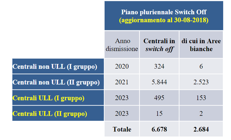

@frankdan: L'ADSL verrà dismessa entro il 2023, ma viste le tempistiche italiane..facciamo entro il 2025. Quindi comunque entro 3-5 anni dovrai interfacciarti con la fibra ottica e passarvi obbligatoriamente....che sia misto rame in FTTC o completa in FTTH. Delibera AGCOM n. 348/19/CONS sullo switch-off della rete in rame, di comune accordo con tutti gli Operatori:
https://www.agcom.it/documents/10179...7c?version=1.0
Bigbey è offline   Rispondi citando il messaggio o parte di esso

Originariamente inviato da Yrbaf Guarda i messaggi
A questa deduzione non c'ero arrivato... Comunque grazie di avermelo detto, mi fido di te
Codice:
                |----|Router Adsl|
a
Codice:
Questa delibera del Garante (di cui non ero al corrente) ha qualcosa di aberrante e abominevole, secondo me.
Fino a quando lo switch-off riguarda le strutture come le centrali telefoniche. gli armadi ripartilinea, i mezzi conduttivi presenti nella pubblica strada (fibra al posto del rame), insomma se le modifiche avvengono, come si suol dire, a monte e non a valle, beh si può anche accettare...
Ma se invece la pretesa è quella di far entrare nelle case di milioni di italiani i tecnici telefonici, per realizzare lavori invasivi e semmai anche costosi, beh allora credo che più di una persona cominci a storcere il naso
Comunque qui si inizia a parlare di politica,ed evito di andare ulteriormente off-topic.
Grazie ancora a tutti, ed auguri anticipati di buon 2020

Originariamente inviato da frankdan Guarda i messaggi
Infinite grazie per la tua disponibilità e per il tuo essere,da sempre,prodigo di informazioni utili !
Sul mio impianto telefonico attuale, ciò che posso dirti con sufficiente certezza è che è in parallelo (non sto qui a fare disegni, anche perché l'esame di Elettrotecnica l'ho dato un bel po' di anni fa , ma me ne accorgo dal fatto che, per ciò che riguarda la fonìa, se ricevo una telefonata su un apparecchio e qualcuno,in casa, solleva la cornetta di un altro apparecchio, è in grado di sentire ciò che sto dicendo con l'interlocutore esterno).
Anche l'impianto in serie che ti ho disegnato io ha quell'effetto di sentire la stessa conversazione su più telefoni.
Perché sono i filtri ADSL Tripolari a dargliela.
In parallelo lato fonia non esclude che la linea (il doppino) sia comunque in serie come dovrebbe essere da specifiche Tim.
Poi ci sono anche gli impianti a stella (che sono più rami di doppino in parallelo elettrico, e quindi anche voce, tra loro) o altre soluzioni che sono problematici (abbiamo già detto che la liberalizzazione e la fantasia degli elettricisti ha partorito vari progetti comodi da realizzare e compatibili con la fonia ma dei disastri per Adsl e Vdsl).
Ma non è certo come senti ora la fonia (per lo più avendo dei filtri adsl tripolari) a farti capire se sei in serie o in parallelo sui cavi.
Bisogna vedere il cablaggio nelle prese, la presenza di una eventuale scatola di derivazione centrale da cui potrebbero partire più di 2 rami (quindi un impianto a stella), ...ecc
Sì ma a me l'impianto ha sempre funzionato nel modo che ti ho descritto,anche tanti anni fa quando non avevo né adsl,né internet...insomma solo telefoni (il vecchissimo bigrigio della ormai defunta SIP...parliamo di metà anni '80 del secolo scorso !)
Si, su questo hai ragione...comunque nel mio caso nessuna scatola di derivazione o robe del genere, te lo confermo al 100%

In ogni caso la configurazione "parallela" realizzata dentro la tripolare (o nella RJ-11 a muro) non è un problema per adsl e vdsl.
Anzi è pure un requisito nel caso di fonia RTG (tanto più che in adsl i filtri adsl tripolare lo facevano loro):
Metto una foto di un altro sito (sempre che sia ammesso dal regolamento) per chiarire meglio
Comunque sia il collegamento dentro la presa si vede chiaramente che le prese sono in sequenza/serie tra loro e questo va bene.
Quello che è un problema (e lo era già anche per l'adsl) è una configurazione a stella o di altro tipo dove NON esista una sequenza precisa tra le prese ma esistano più prese in parallelo tra loro.
E questa la si può scoprire / supporre se c'è una scatola di derivazione comune per tutte o per alcune delle prese o se aprendo 2 o 3 prese (non basta una sola) si trova sempre che c'è un unico doppino in quella presa.
In un impianto con prese in serie (anche configurato in modalità elettrica parallela) c'è sempre un doppino che arriva ed un doppino che riparte (almeno 4 fili sulla presa).
Tutto questo tranne che in una presa, ossia nell'ultima dell'impianto (per questo si chiede si aprirne almeno 2 o 3).
Se ci sono 2 o più prese con solo 2 fili attaccati alla presa è un forte indizio di impianto a stella o di altro tipo con rami in parallelo tra loro.
PS
Non è che su un impianto a stella la FTTC non funziona.
Per funzionare funziona anche lì (come l'adsl), però di certo sarà abbastanza danneggiata e perderà prestazioni e sarà più complicato (ma sempre possibile) risolvere il problema e riportare le prestazioni al max possibile (soprattutto se si vuole mantenere l'uso di tutte le prese per i telefoni).
Ultima modifica di Yrbaf : 28-12-2019 alle 00:39.
https://4.bp.blogspot.com/-8C9NY6YZL...Btripolare.jpg
In un impianto in serie (anche configurato in modalità parallela) c'è sempre un doppino che arriva ed un doppino che riparte (almeno 4 fili sulla presa).
PS
Piccola nota a margine: attenzione a confondere il parallelo e la serie "elettrica" con quella "topologica di impianto" se cosi la possiamo definire.
L'impianto dal punto di vista ELETTRICO deve essere assolutamente in PARALLELO. Topologicamente le prese invece devono essere "in serie" cioè ci deve essere un unico ramo senza derivazioni.
