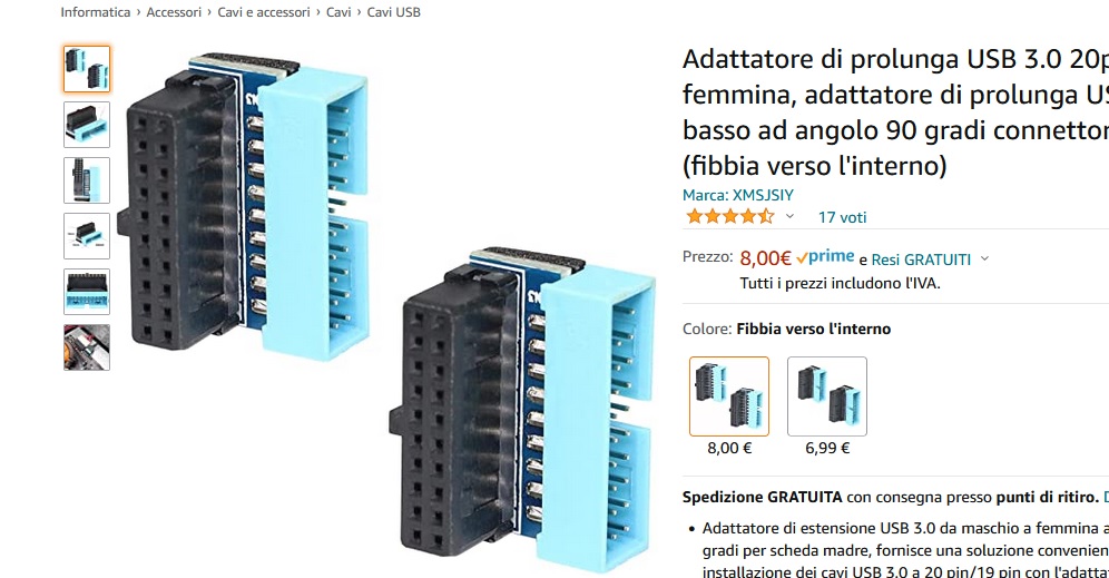

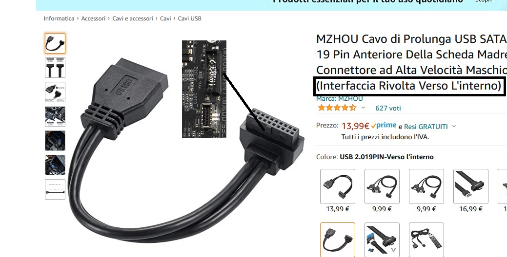

potrebbe essere per questo adattatore allora, strano però che tutto il resto vadi bene (ssd compresi)
anche il case è identico a quello del 3700x che non da problemi proverò nei prossimi giorni a fare 1 prova senza quest'ultimo

prova, fosse così sarebbe il problema e soluzione più semplice, nonostante i 13 euro
ma non sono comunque convinto, come ti dicevo

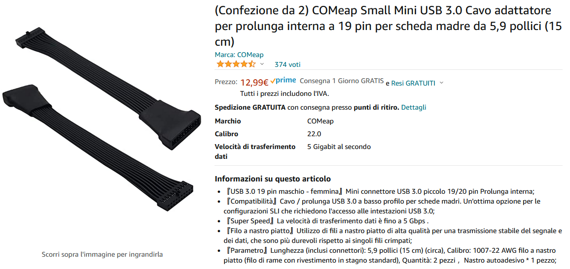

era colpa di quel adattatore!!! Avrei dovuto immaginarlo... quest'oggi ho notato che l'ssd si disconetteva anche nelle altre porte... allora ho fatto 1+1
ora anche il sandisk extreme ssd viene letto in quella porta.. avrei dovuto aspettarmelo, di cavi ne ho due.. però non mi faceva impazzire l'idea che al minimo tocco il cavo saltava fuori...
unico contro e che esteticamente non è il massimo ed intraccia l'airflow, adattatori ad L però sembrano ancora più cheap
probabilmente e meglio prendere uno di queste prolunghe ad L

non ci avrei giurato, ma se è l'adattatore allora meglio così, sostituisci con altro e risolvi
