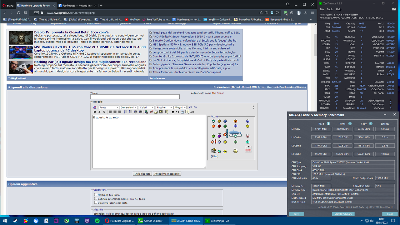

Originariamente inviato da Polpi_91 Guarda i messaggi
Samsung B-die single rank intendevo solo che ho scritto di merda.
comunque EDC a 95A è conservativo, se non hai problemi di temperature puoi salire ancora e soprattutto in multi vedrai i valori salire
quanto fai al cinebench con questi settaggi?
è tutto nello screen che hai criticato, guarda indietro

E questo è quanto.

Originariamente inviato da The Snap! Guarda i messaggi
E questo è quanto.
Ottima latenza. Per curiosità, hai mai provato con 4 banchi quanto riesci a tirare rispetto a 2 coi Ryzen?

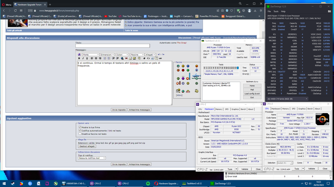

E si continua. Ormai è tempo di testare altri timings o salire un pelo di frequenze.
Scusate la grandezza degli screen, tagliando le schermate solo su ciò che interessava di leggere pensavo di fare cosa gradita, alleggerendo per altro la visualizzazione del caricamento, ma sono stato solo accusato di postare screen farlocchi..come se poi vincessi qualcosa a postare roba fake...bah, va bè. Diciamo che la cosa non mi ha toccato più tanto, ma tant'è che vi posto un ultimo screen del mio daily.
E questo è quanto.
non capisco come mai tra l'aida di The Snap e il mio ci sia così tanta differenza.
A parità di frequenza di ram e processore (anche stesso processore 5700x)
Io vado molto meno di ram (anche perchè non sono così tirato come lui)
-1500 MB/S di read, -3000 MB/s di Copy ma soprattutto 7ns in più di latenza
L1 e L2 uguali
L3 vado molto di più io
+89 GB/s di Read, +103 GB/s di Write, +40GB/s di Copy ma 1ns di latenza in più
é solo questione di scheda madre e bios o di qualche settaggio?
L1 e L2 uguali
È scontato che 4 banchi rispetto a 2 introducano più latenze.
Poi ci sono dei valori che influenzano di più il risultato di AIDA, tipo il tRFC.
Un’altro trucchetto per fare dei bei screenshot è eseguire AIDA da un sistema appena installato, ogni applicazione TSR peggiora i risultati.
Comunque IMHO il punto è che il tallone d’Achille delle CPU AMD è proprio la latenza, quindi più di tanto è inutile insistere… si trova lo sweet spot (al 99% 3800 con un CAS decente) e via.
