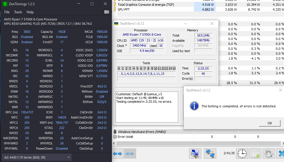

Originariamente inviato da The Snap! Guarda i messaggi
Che ne pensi Gundam?
Senza WHEA? Vabbè dai, ci fidiamo!
Infatti lo screen è questo.
Ryzen Timings non segna 1920mhz probabilmente perché non legge l' FCLK maggiore di 100mhz.
Non vuoi fidarti di ciò che vedi? Affari tuoi.. Non vinco nessun premio io postando i miei risultati.
O Frankozzino ma figurati se non mi fido!
Però se posti un schermata in cui affermi una cosa e poi in quella schermata non c'è evidenza di ciò che affermi... ma che la posti a fare?
Hai mandato un screen di HWiNFO in cui non si leggono gli errori WHEA affermando che non hai errori WHEA... la prossima volta risparmiati la fatica dello screenshot, fai prima!
il discorso è che il memtest defult è leggero e lo passano facilmente le ram, devi usare l'impostazione absolut per vedere se realmente sabile
Ho configurazioni che passano il memtest defult ma non passano 2 minuti di absolut.

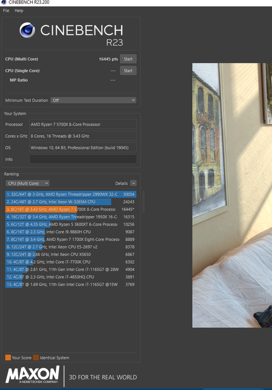

poi 16.4 al cinebench significa essere almeno a 4.9gHz con 4.8ghz e ram 3800 C16 faccio 16.1
Comunque di PBO un 5700X anche a CO -30 e +200 non boosta all core 4850 manco per sbaglio

Originariamente inviato da Polpi_91 Guarda i messaggi
E magari per un tempo un po' più lungo di 4 minuti e spicci...

talmente diamond che sembra un bel mischiotto di screen, non c'è mai uno dove si vedono tutti i dati insieme
e parla uno che ha un 5700X che fa CO -30 e +200
Per la cronaca ho appena rifatto per sfizio un Cinebench con questi settaggi e ram a 3800 16-20-18-36 (con 4 banchi non posso permettermi di più) e ho fatto 15746, a 3600 di ram faccio 40 punti in meno.
Dubito che ci siano 700 punti solo di time di ram
Inoltre:

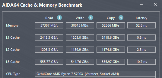

Test con Memtest con profilo default in cui non si vedono i time effettivi delle ram e dell'IF fatto tra l'altro con un settaggio iper soft
Test di AIDA con 52.8 Ns di latenza dove anche li si vede solo il processore ma non il resto (a parte che 52.8 non l'ho fatto manco a 4000 C16)
3800mHz/1900 diu IF con 1.05 Vsoc devi avere un chip veramente sculato

Che poi 52 ns di latenza, non si sono mai visti su AM4... Boh!
Inviato dal mio Pixel 6 utilizzando Tapatalk
si sono visti ma con settaggi quasi da Azoto.
non è questione di saper settare o meno i componenti è questione che ci sono solo pezzi di screen e non completi che possono essere stati fatti apposta
ah comunque da quell'AIDA la L3 Cache che ha postato ha la L3 che va pianissimo. lui fa 555.77/544.76/535.97/10.7 mentre io faccio 642.80/589.92/628.41/13.6
quando vedrò un bello screen così (mia attuale daily config con 4x8gb b-side e IMC che mal tollera 4 banchi) sarò contento
