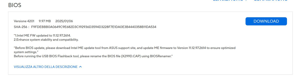

Infatti sono andato nel sito ASUS ed ho visto che c'è un UPDAE a Gennaio 2025. Vedi foto.
Puoi dirmi dove posso verificare la versione che ho in questo momento?

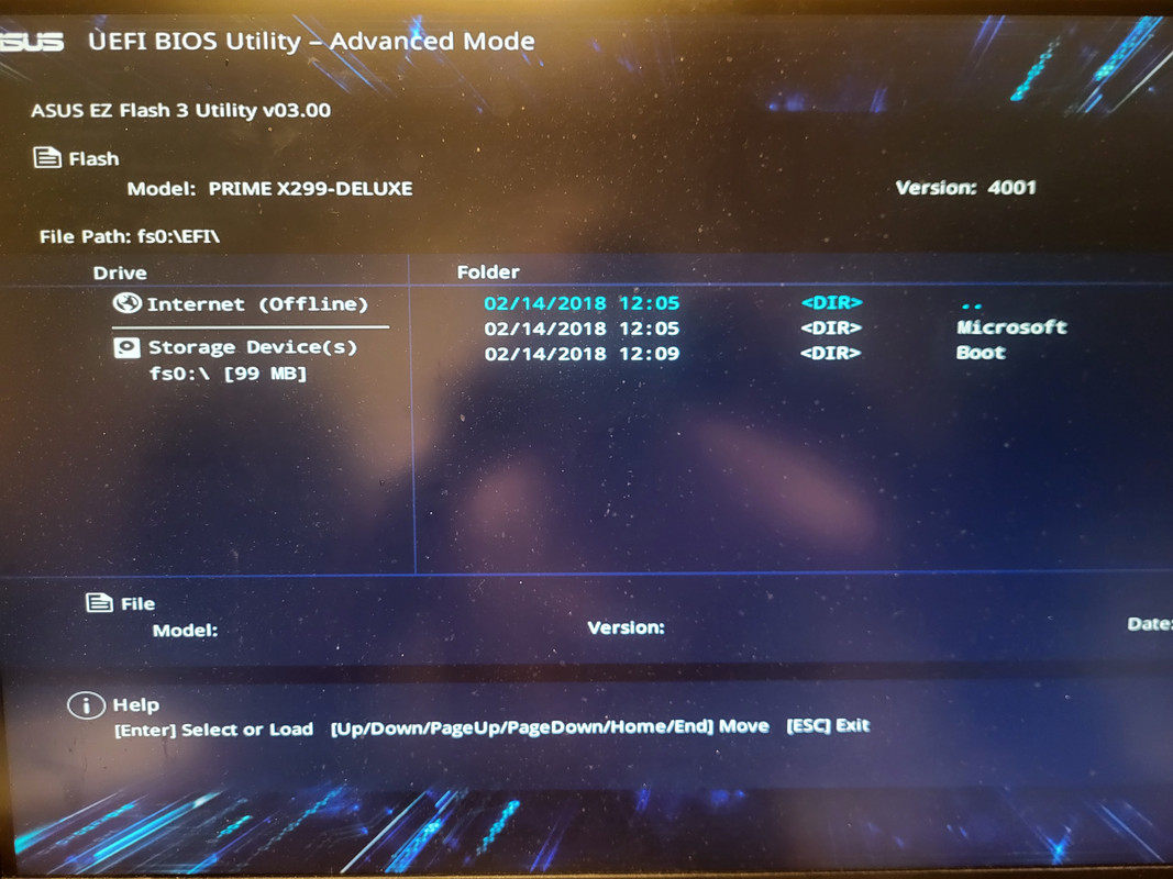

Ho provato ad aggiornare il BIOS perchè mi sono accorto che ho la versione precedente. Quindi sono andato nella pagina per aggiornare ma EZ Flash non vede il file e nella pagina non c'è neppure un pulsante che mi permette di caricare e aggiornare il file. Sembra che non veda la penna con il file. La penna l'avevo formattata appena prima in NTFS.
Forse sbaglio qualcosa? Eppure mi sembra di aver fatto i giusti spep rinominando quel file BIOS in X299D con BIOSRenamer.

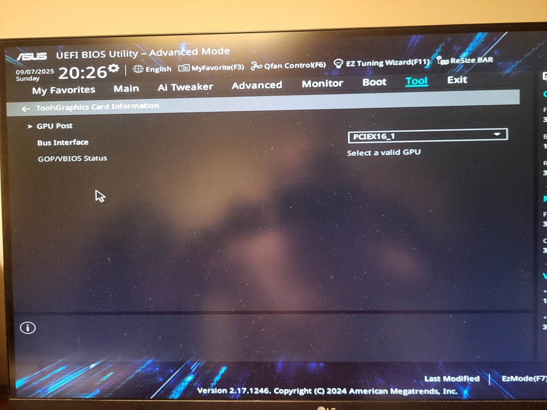

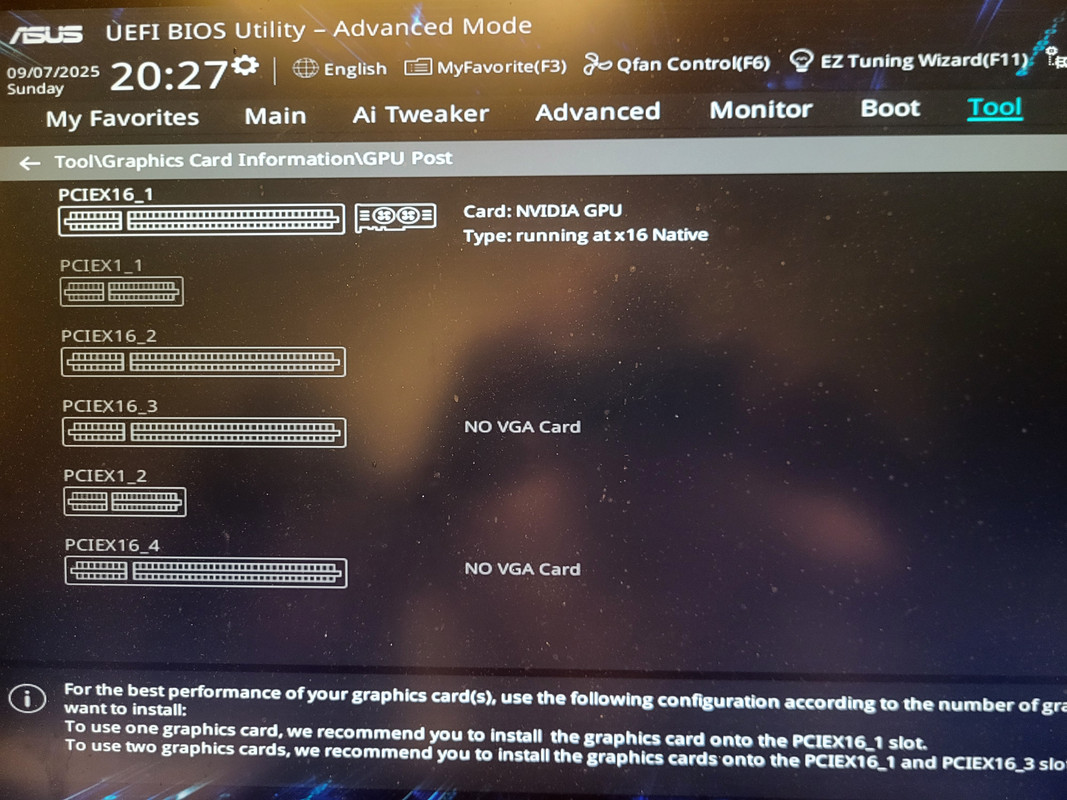

Nel frattempo sono andato nella pagina della Scheda Grafica ed ho visto questo.
Allego le foto.
FoxesHunter è offline   Rispondi citando il messaggio o parte di esso

Volendo puoi ancora fare un tentativo con penna formattata in FAT32, comunque per semplificare le cose puoi fare tutto da Windows, vedere qui.
Non vedo comunque impostazioni rilevanti, nemmeno nel manuale, e quelle attuali van bene così.
Se l'upgrade BIOS non risolve varrebbe forse la pena tentare con un cavo HDMI / DisplayPort certificato, non costano tantissimo. Modello del monitor?

Avevi ragione. Ho formattato la penna in FA32 e sono riuscito ad aggiornare.
PERO' purtroppo non ha risolto il problema.

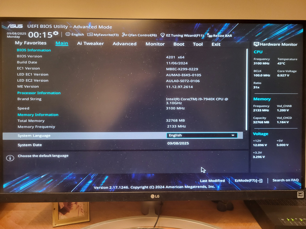

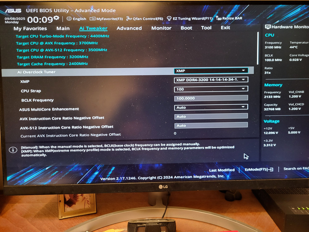

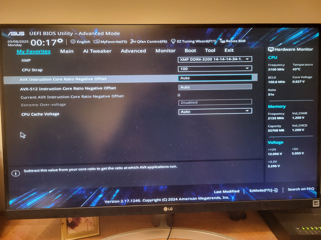

Ti chiedo una gentilezza: Ho fatto delle foto al BIOS che si è resettanto.
Ti allego dele foto, potresti dirmi se va bene o c'è qualcosa che posso modificare al meglio?
Ad esempio io vedo che ho tutti insieme i core del processore abilitati, forse dovrei modificare questi? Cioè utilizzarli solo quando c'è necessità?

Ti posso solo dire che l'xmp va bene cosi se non ricordo male. Per il resto dovresti aspettare l'altro tipo :-)

Va già tutto bene così, non c'è bisogno di toccare nulla. Tornando al problema originale, non ho ulteriori suggerimenti salvo tentare con un altro cavo video.
