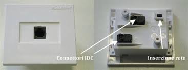

ma quando tolgo la spina per controllarla scopro che i fili erano tutti bagnati, e le linguette interne annerite
ho provato a grattarle per fare uscire la muffa e la linea e diventata cosi:
riavviando il modem e diventata cosi:
l'attenuazione e passata da 40 a 25
ora però la presa e ancora annerita, che devo fare?
me la devono cambiare loro?
la presa e questa:
https://encrypted-tbn1.gstatic.com/i...7JEMFTDYnEq4mx

beh vedi il problema era appunto l'umido. io ti direi di cambiare presa e sicuramente lo puoi far passare come intervento loro e quindi non cambi nulla, te lo dovrebbe montare il tecnico stesso. se però te la senti puoi farlo anche tu, ovviamente cambia anche il cavo rj11 che dalla presa va al modem.
