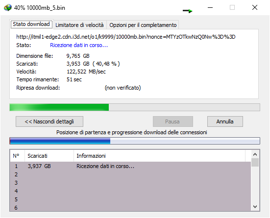

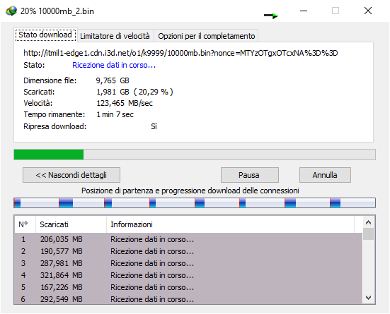

Sasera molto meglio: http://mirror.i3d.net/10000mb.bin e http://lg.ams2-c.fdcservers.net/10GBtest.zip vanno a banda piena.
Dal mirror di xs4all invece scarico intorno ai 40-50 MB/s, ma sospetto che dipenda dal server a questo punto.

Personalmente i test in multisessione nemmeno li guardo più.
Da quando mi sono accorto della "furbata" di Vodafone (almeno da questa zona) per cui dagli stessi server in multisessione andava a 120MB\s mentre in singola sessione TCP a 10MB\s (come fosse una FTTC), preferisco fare controlli più approfonditi dal momento che nell'internet "reale" capita spesso di scaricare con un flusso solo, quindi è bene che la linea sia performante anche da questo punto di vista
Con il DL a singola sessione per fortuna le prestazioni sono equivalenti:
Io di solito non mi avvalgo di download manager terzi, ma ho notato che Firefox incide pesantamente sulle velocità, nel senso che se lo tengo aperto mi diminuiscono, persino nei test da cli (in misura molto minore ma sempre tangibile). Ciò dipende sicuramente dal mio PC ormai vecchiotto. Per cui con la FTTH ho abbandonato il DL manager integrato nel browser.
