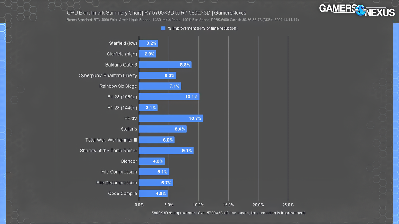

è la prima volta che non mi piace una review di GN
no paragone con 5600x3D
no test temperatura (qui fondamentale)
no test consumo
Ma alla fine è un 5800x3d con -400mhz, lato temperature e consumi interessa poco, al più se hai una mobo un pò monca gli limiti il PL a 65w da bios.
Personalmente ciò che mi interessava era il divario dal 5800x3d e dal 7600, dato che quest'ultimo si trova anche sotto i 200€.
Il 5600x3d alla fine è una variante venduta solo in USA, da noi non è arrivata, quindi sarebbe giusto un plus a scopo didattico inserirlo.

Nei titoli più sensibili alle prestazioni in st/mt il divario dal 5800x3d è praticamente lineare alla differenza di clock:
invece era proprio l'aspetto più importante visto che il 5800x3d è una stufa
se devi fare l'upgrade e ti interessano soltanto le prestazioni fai che prendere l'8 e non in 7 per 50€
se lo limiti a 65w (che poi sono PPT 88w) lo castri già troppo in MT
Leva 400mhz al tuo 5800x3d e hai le temp del 5700x3d... 🤣
Stessa architettura e limiti sul pl, quindi non so che aspettative puoi avere su quel fronte.
A 65w lo limiti se la mobo é monca e non credo vada peggio di un 5700x in game in pari condizioni, perderesti principalmente in MT.
