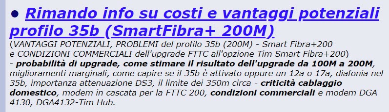

Guarda che non sia semplicemente un call center che si spaccia per Tim... disposto a raccontarti quel che vuole pur di dirti dei 200M.
In prima pagina c'è la risposta alla tua domanda per la verifica della copertura tra cui 'Come effettuare una verifica di copertura per la 100M/200M partendo da zero'.
In ogni caso, oltre alla copertura attiva, ci devono essere le condizioni tecnico-fisiche per poterti avvantaggiare del passaggio dal profilo a 17a al 35b, in primis la lunghezza reale del doppino e sue caratteristiche, cablaggio domestico, presenza di derivate presso la chiostrina ed i disturbanti. Sempre la FAQ è utile.
Nota: immagine indicativa della prima pagina
