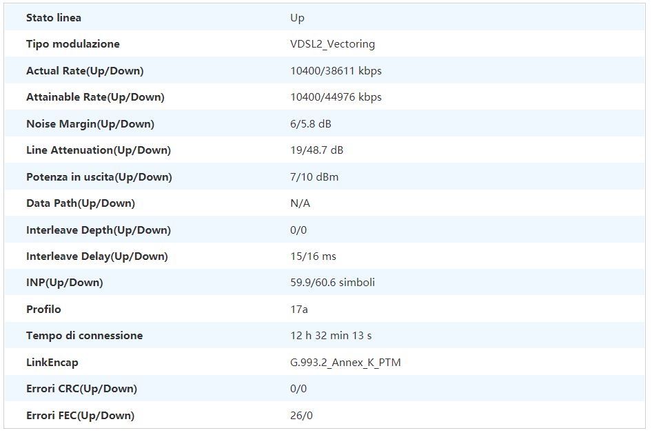

ciao a tutti, sono fresco fresco di fttc di tim
vorrei sapere se per voi i valori qui sono buoni:
sono distante circa 150mt dall'armadio, con un contratto 200mb.
Ho inoltre tre prese telefoniche in casa, vorrei lasciarne solo una per migliorare ulteriormente la connessione. me lo consigliate? Grazie a tutti

Originariamente inviato da federicoubos Guarda i messaggi
I valori che leggi sono in proporzione alla qualità della linea e determinati sia dallo stato fisico della stessa che dalla distanza o presenza di eventuali derivazioni (interne e/o esterne alla propria abitazione).
La distanza dall'armadio, dai valori che hai postato, è ben superiore ai 150 metri o se così non fosse, hai un doppino che attenua eccessivamente le frequenze (specialmente in DS3).
Dovresti innanzitutto verificare se la coppia sulla quale sei attestato in armadio è diretta o derivata e puoi accorgertene guardando in chiostrina condominiale la presenza di adesivi gialli con o senza pallini accanto al numero indicante l'armadio al quale sei collegato.
Inoltre va visto anche l'impianto domestico interno, escludendo altre prese che creano riflessione del segnale e hanno un effetto non trascurabile sulle prestazioni (soprattutto in upload) generali della linea.
Come vedi le variabili sono tante, ma ad occhio e croce direi che la reale distanza del cavo è maggiore e che in casa (e forse anche fuori) è presente una derivazione, motivo per cui i valori di attenuazione in upload sono fortemente influenzati da questa situazione.
Purtroppo chiostrina è chiusa al chiave... Almeno penso sia quella, è un grande coperchio di metallo con scritto SIP
Sì esattamente, lì troveresti scritto il numero di armadio e altre informazioni per stabilire se sei collegato direttamente (dubito) o in derivata (più probabile).

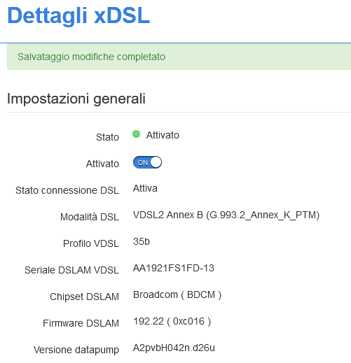

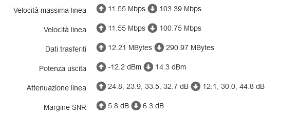

nel frattempo vi faccio vedere gli schemi della mia vdsl (grazie al tim hub con gui ansuel)
