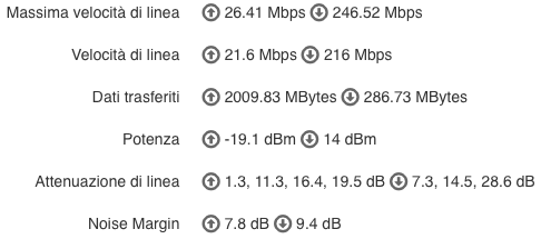

ercolino è offline   Rispondi citando il messaggio o parte di esso

Originariamente inviato da ercolino Guarda i messaggi
Stamattina mi sono ritrovato valori ancora migliori, portante a 216, invece dei 214.5 e soprattutto portante massima teorica a 260.96Mbit e miglioramento SNR
Massima velocità di linea: 35.72 Mbps 260.96 Mbps
Velocità di linea: 21.6 Mbps 216 Mbps
Dati trasferiti: 2891.23 MBytes 2232.44 MBytes
Potenza :-24.9 dBm 14.5 dBm
Attenuazione di linea: 0.3, 3.9, 5.9, 6.9 dB 3.2, 6.9, 15.4 dB
Noise Margin: 12.6 dB 10.9 dB
Ottima linea, complimenti. Anche io, a 120 metri dal cabinet ho delle velocità simili, ma con valori di linea un po' diversi:
fabiocasti è offline   Rispondi citando il messaggio o parte di esso

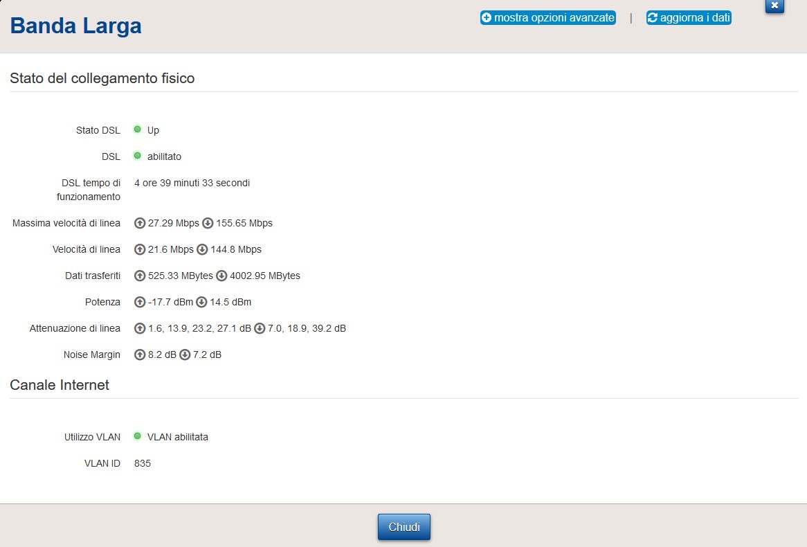

Originariamente inviato da Rita84 Guarda i messaggi
Assolutamente no se aderisce a Passa a internet veloce. Però LacioDrom83 aderirvi sarà un vero "casino"!
Davo per scontato avesse già escluso quella possibilità, visto che rimani con la vecchia tariffa, solitamente lievitata nel tempo, e devi comunque pagare 240 euro di kit autoinstallante.
Originariamente inviato da LacioDrom83 Guarda i messaggi
grazie per le info.
L'offerta contenuta in quel link non è molto allettante,almeno per me. Pagando quasi 50€ mensili e quindi andare a risparmiare solo 5€ non lo trovo conveniente.
Probabilmente le normali offerte presenti sul sito dovrebbero consentirmi di risparmiare maggiormente o sbaglio?
Ecco appunto.. guarda in prima pagina ci sono i link dove vedi bene il costo mensile delle varie offerte.
https://www.tim.it/passa-a-internet-veloce
@Kingdemon: spero che a suo tempo la presa a muro con le due RJ11 sia stata sezionata opportunamente. Vedi immagine al solito... posto. Quindi deve aver aperto quella presa / o quando l'ha cambiata a suo tempo.
Non esiste una presa a muro alla fine in fase di restauro non l'abbiamo messa in quanto la scatola dove arrivano le linee resta dietro un mobile.
La linea entra direttamente nel router, c'è solo un giunto che collega appunto la linea in ingresso al cavo che va al router.
Se trovo lo screen della linea appena installata lo posto così ci togliamo ogni dubbio sul fatto che sia diafonia.
Grazie per il supporto
Edit: ecco linea ad ottobre:
linea oggi:

perchè Tim non implementa il vectoring, dove è presente solo lei negli ARL? ho sbagliato a interpretare il vectoring?
attuali valori
SNR Upstream (dB): 7.4
SNR Downstream (dB): 6.5
Velocità massima di trasmissione (Kbps): 25804
Velocità massima di ricezione (Kbps): 80454
precedenti
SNR Upstream (dB): 8.9
SNR Downstream (dB): 6.1
Velocità massima di trasmissione (Kbps): 28210
Velocità massima di ricezione (Kbps): 99433
iniziali
SNR Upstream (dB): 10.5
SNR Downstream (dB): 11.4
Velocità massima di trasmissione (Kbps): 31197
Velocità massima di ricezione (Kbps): 121014
i valori tra quelli iniziali e precedenti sono quelli che non mi convincono, perchè sono certo della effettiva attivazione di una line fibra nei valori attuali, sono quelli dell'appartamento sotto il mio, è di mio fratello, e siamo collegati tutti e due allo stesso armadio e alla stessa chiostrina , ma perdere 21581 sono sempre diafonia?
