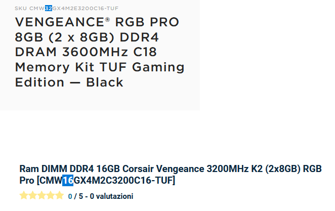

PS: Ti ho mandato un link in privato.. il codice seriale dovrebbe far intendere il modello da 32gb
ma sul sito della corsair indica 16gb..
forse un errore? Dopotutto
CMW32GX4 dovrebbe stare per 32gb mentre
CMW16GX4 dovrebbe stare per 16
fammi sapere, grazie ancora :S

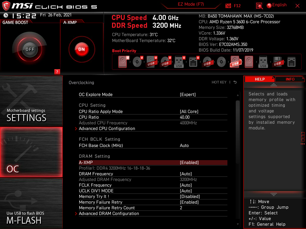

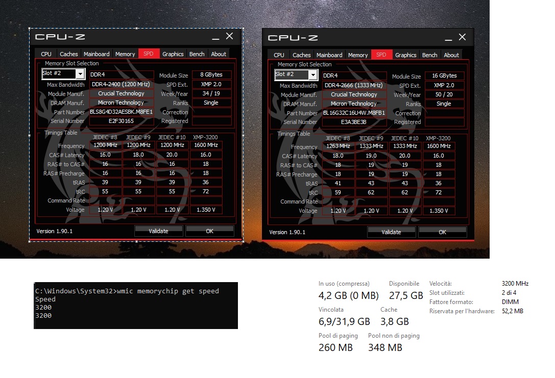

Arrivata 5 minuti fa... come al solito prima d prenderla in mano ho toccato il chase metallico per scaricarmi della corrente poi le ho inserite nei rispettivi slot 2 e 4
dopo il messaggio "device changed (cpu or memory ) ho premuto F1 ma non ho dovuto cambiare niente, l'a-xmp era già impostato.
Per il momento funzionano, ovviamente devo sperimentarle bene
unico contro forse e che le lantezze non sono le medesime
cinebench r15 m registra: 1558 mentre prima dava 1582 e 1594 ( non ho chiuso rivatuner ed il sofw logitech ) ma siamo li, comunque alla fine si tratta d pochi punti
l'importante e che vadano bene nel tempo
