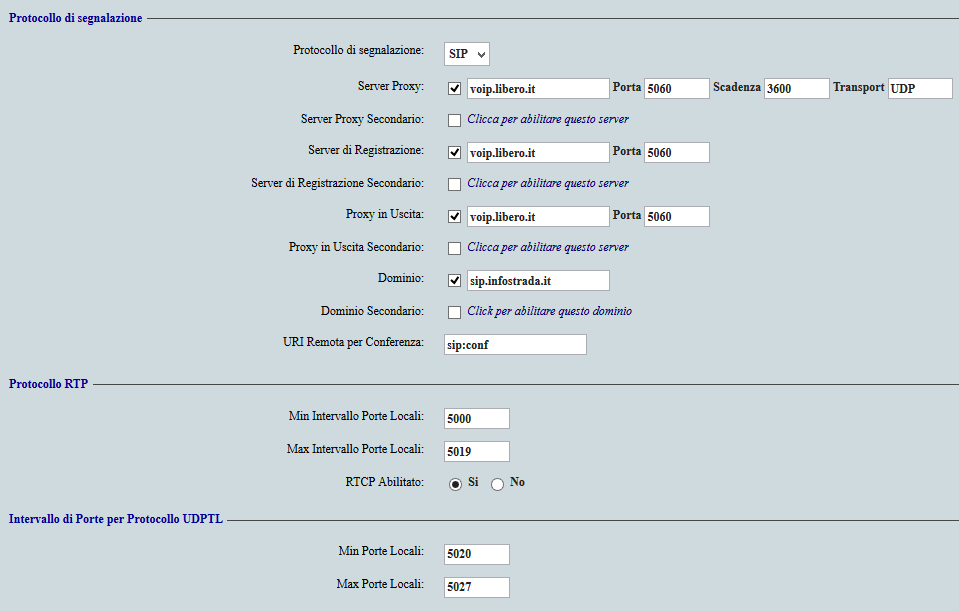

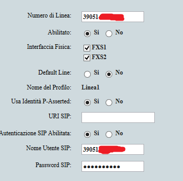

ragazzi , un aiuto
ho un Dlink DVA-5592
Wind 1000 FTTH
il VOIP rimane sempre in "registrazione" e led rosso sul router
non l'ho mai usato fino ad oggi dato che non avevo un telefono
preso un cordless , ma non va
questo è quello che leggo nel router
Old 24-04-2019, 17:39   #7679
Paky
L'Avatar di Paky
Iscritto dal: Jun 2001
Messaggi: 22166
no , non ho toccato nulla li
