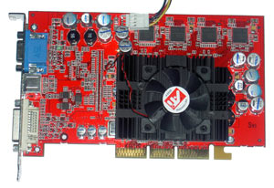

Originariamente inviato da Tetrahydrocannabin
ma non capisco... perchè rischiare una modifica quando allo stesso prezzo (o quasi) si può avere una vera pro
perke non ci crede nessuno che a 150 euro quella sia una 9800Pro a 256bit nonostante il suo venditore dica il contrario, molto spesso le Pro 128bit non sono neanche segnate sulla confezione (sono segnate come 9800 Pro).
La mia 9800SE 128 bit 256 mega sulla scatola non aveva indicato i 128bit e nel manuale si parlava in generale delle 9800 che avevano bus a 256 bit (anche il mio negoziante si sbagliò così).
le uniche 9800 che hanno bus a 256bit hanno le ram disposte a L attorno alla GPU e non in linea a I a fianco e basta, questo è l' unico modo per identificare una scheda Ati 9800 con bus 256 bit "visivamente".
Nemmeno i driver riescono a identificarla, devi installare Atitools per sapere una volta montata che bus usa.

RAM IN LINEA 128 bit di BUS
RAM A "L" che circondano la Gpu 256 Bit di BUS
Ps: mandai una decina di mail con link, spiegazioni ecc al mio negoziante e lui giurò e spergiurò che quella ordinata era una 256bit arrivata era a 128 -_-'' (cosa confermata anche da atitool e dai vari test che feci poi montandola e tenendola in prova per 1 settimana).

120 euro è un ottimo prezzo , calcola che una 9800 PE (Pro 128bit) và piu' veloce di una 9600XT che costa ora 150-160 euro.
Di contro il bus a 128 bit non può essere moddato in nessun modo quindi quello ti compri e quello ti resta.
Mentre la 9800SE 256bit 256 DDR potrebbe diventare a tutti gli effetti una 9800PRO 256 mega.
Molti dicono che 256 mega sono inutili, io non sono affatto d'accordo, quando si fà largo uso di "normal map" i mega di ram sono importantissimi.
E' ardua la scelta perke sono due schede che hanno punti deboli e qualità diverse.
Nel ragionamento che segue escludo a priori l' uso dei filtri ormai duri da attivare negli ultimi game con tali schede.
La 9800 PE è piu veloce ora ma tra 6 mesi potresti non riuscire piu' a visualizzare giochi con texture a livello High.
La 9800 SE è piu lenta ma il quantitativo di ram ti permetterebbe di usare settaggi con qualità maggiore.

Originariamente inviato da luca87mi2@msn.com
io comprerei la 9800 se che se si sbokka a pro ha il doppio della memoria! xò nn è sicuro... sono 2 sapphire^????
se si sblocca non hai il doppio della memoria, al massimo raddoppi il bus (ma non c'è nessuna mod che ti sblocca il bus, si possono sbloccare solo le pipeline, quindi serve una sk con direttamente bus a 256 per farla diventare PRO).
Cmq le sapphire che io sapphia hanno il bus a 128bit e tale rimane, invece se riesci a sbloccarla abiliti le altre 4 pipeline dormienti, come ha fatto un mio amico.
