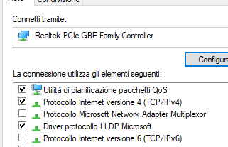

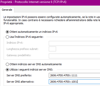

per impostare i dns, su Windows soprattutto, bisogna disabilitare l'ipv6 o impostare i dns anche su ipv6 altrimenti il router usa random o uno o l'altro

o disabiliti ipv6 (così)
o imposti i dns anche lì
io disabilito perchè mi sembra che la risposta sia più reattiva con il solo ipv4, e non ho nessun problema, ma se ci fai esempio di sito posso controllare se anche a me non apre qualche sito (come dici)

Dunque, ho provato sia a disabilitarli che ad impostarli come suggerito e non noto al momento differenze, ma c'è di buono che in entrambi i casi mi funziona senza problemi. Come broswer utilizzo mozilla. Anzi ho notato che un sito in particolare dove per accedere devo inserire il link quì https://hide.me/it/proxy, disabilitando gli IPv6, accede direttamente!
