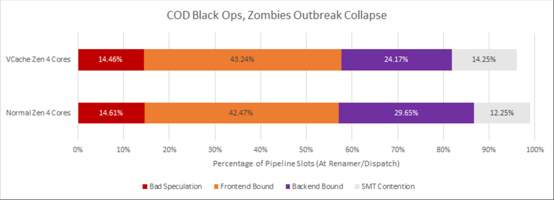

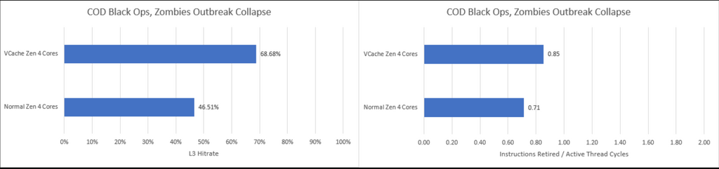

La cache aiuta e non poco, ma non può risolvere tutti i problemi microarchitetturali ed ovviamente non tutti i software possono trarne gran vantaggio, non stravolge la micro.
Cerco di entrare un pò più a fondo della questione.
Prendiamo COD
Come vediamo dal grafico, gli MPKI (cache misses ), sono elevatissimi e gli Hit rate molto bassi nella versione senza cache. Con la cache, aumentano gli accessi positivi del 47%.
Questo permette, come possiamo vedere nel grafico, pure un aumento di IPC del 19% su tale software.
Grazie al 47% in più di accessi positivi, il backend ne beneficia notevolmente, in quanto le unità di esecuzione possono essere alimentate meglio, ma non impatta sul front-end che soffre di grossi colli ( verrà rivisto in zen5)
Super interessante!

Però stai correndo
Io intendo a pari configurazione, ovvio che se tuni timing e tutto è ovvio che hai vantaggi ulteriori. Oltretutto questo dovrebbe beneficiare più Intel che amd.
F1 come hitman sono sempre stati giochi pro amd, nella media la situazione non è così rosea per il 3d.
L'ho avuto ed è una grandissima cpu, ma il bench di riferimento non può essere f1, è troppo di parte

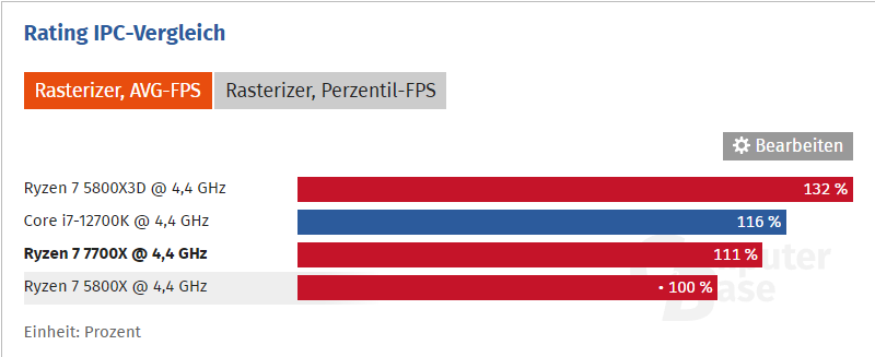

Se ti riferisci a zen 4 vs zen 3, si, oltre al clock, e le ddr5, hanno rattoppato il front end (che verrà ben rivisto con zen 5, dove la differenza non la farà il clock). Quindi si anche lato IPC è stato svolto un lavoro microarchitetturale. A sto giro, buona parte lo hanno guadagnato tra clock e ddr5. L'IPC puro, se prendiamo i vari cinebench, non è salito tantissimo.
Questo, è un grafico con le CPU messe a 4,4, clock del 5800x3d.
