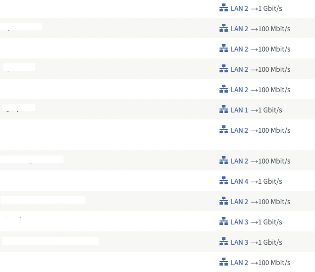

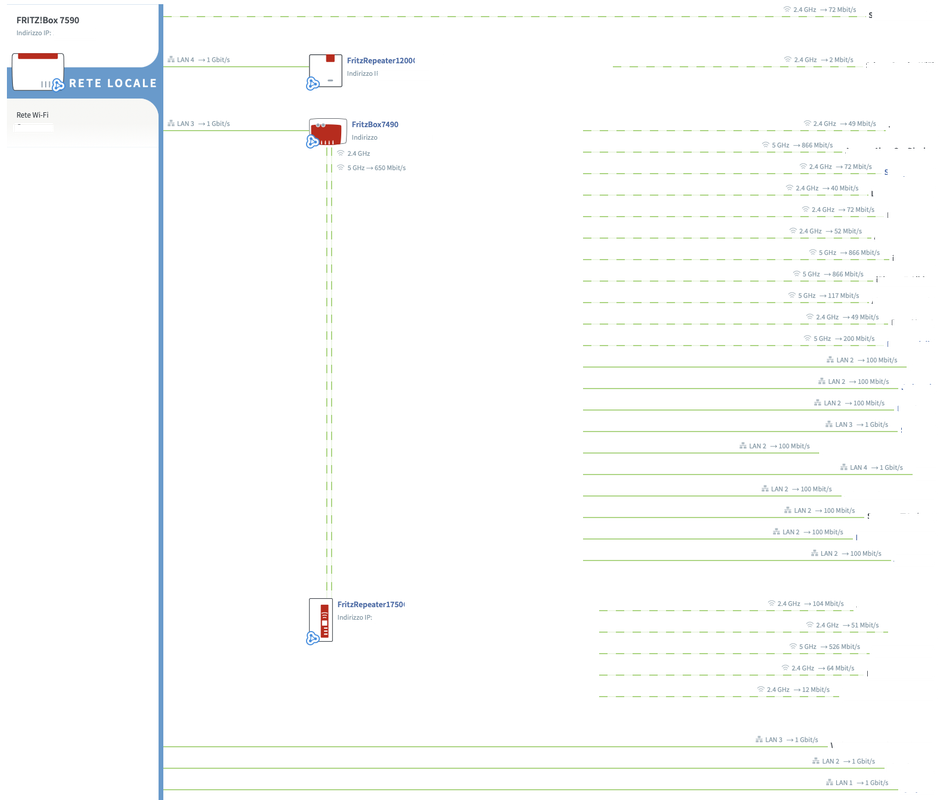

Old 31-05-2022, 20:28   #30840
Rumpelstiltskin
L'Avatar di Rumpelstiltskin
Iscritto dal: Aug 2014
Messaggi: 6707
I Fritz a casa dei miei genitori stanno impazzendo.
Ci sono alcuni prodotti che pur avendo la scheda lan a 1000 (e correttamente impostato nei fritz di andare a 1000) shiftano in automatico a 100 mb!
giusto per farvi capire, scusate l'eccesso di zelo per la privacy :
Se riavvio i router tutti i dispostivi vanno a 1 GB e poi dopo 5 minuti si settano a 100mb, così senza toccar nulla.
Avete qualche idea pls?
PS: abbiamo cambiato tutti gli switch (sono nuovi di palla e testati su ogni porta) e cambiato il cavo (anche questo testato)
