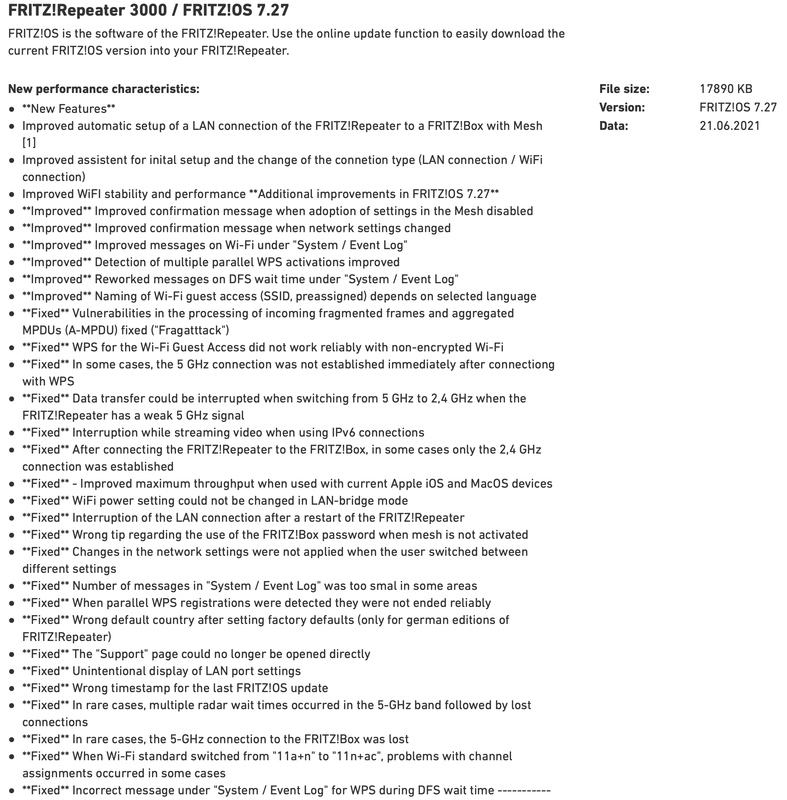

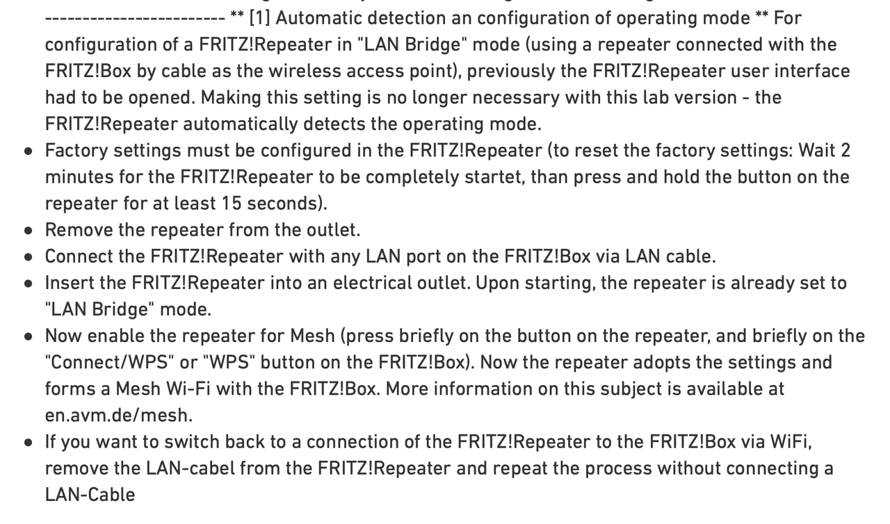

è uscita la 7.27 per il 3000.

Io aggiornerei ma col 3000 ho sempre paura.

di cosa? che si incastri durante l'aggiornamento?
ne ho aggiornati 2 giusto ora ed è andato bene con entrambi.
altro discorso il vedere cosa combinerà con le ricerche radar

Secondo me è sempre consigliabile dopo l'aggiornamento firmware fare un ciclo
alimentazione OFF / pausa 5 minuti / alimentazione ON
per una partenza pulita.
