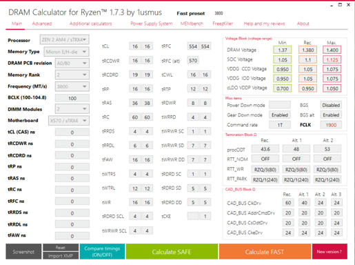

Originariamente inviato da Alekx Guarda i messaggi
Non e' che non ti credo ma con 600 mhz di differenza la vedo dura che siano settate con le stesse caratteristiche delle 3200 senza toccare nulla, a meno che' tu non abbia nel BIOS settato AUTO su alcuni paramentri che poi vengono modificati a seconda della velocita' settata.
Per curiosita' e per poterle confrontare con le mie mi mandi uno screen a 3800 ?
Grazie.
Originariamente inviato da ninety-five Guarda i messaggi
Che modello?
Oltre all'idea sull'aio (ovviamente è diventato introvabile!) nel caso ti rubo anche le impostazioni delle ram
di default a 3200 i subtimings erano pure più alti!!
A 3800 uso i valori esatti che mi dà Dram Calculator (Fast):
tutto c'ò è stabile con questi parametri sul bios:
Cpu NB/soc offset: -0,0250V
VDDP: 0,9V
VDDG CCD: 1,000V
VDDG IOD: 1,000V
Dram voltage: 1,36V (in realtà diventano 1,37V)
(quindi leggermente meno dei valori medi consigliati...)
Sono queste.
