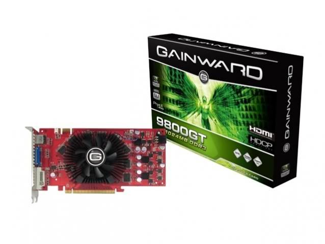

Ciao a tutti
Ho una gainward 9800gt (1gb di ram) e sto provando a occarla un po' con afterburner.
Sui controlli di AB, però, ho solo queste due voci, nessun riferimento agli Shader.
Qualcuno può aiutarmi a capire perchè?
Conviene ancora usare RT? Ho letto da qualche parte (non ricordo dove per postare il link) che AB era più aggiornato
EDIT:
Problematica risolta. Dovevo cambiare skin e mettere la legacy.
Le mie trattative: Alfonsor; Kinta
Ultima modifica di komodo_1 : 23-09-2012 alle 01:14.
komodo_1 è offline   Rispondi citando il messaggio o parte di esso
Old 22-09-2012, 13:24   #35846
rizzotti91
L'Avatar di rizzotti91
Città: Messina
Messaggi: 15654
Originariamente inviato da komodo_1 Guarda i messaggi
Ciao a tutti
Ho letto su questo 3d, da un possessore di una gainward 9800gt:
La mia ha frequenze di serie 600 core clock e 900 memory clock.
Usa MSI After Burner
CASE: Antec 900 - ALI: Enermax Pro82+ 525W - MOBO: Asus Z97I-Plus - CPU: i7 4770k @ 4.4 Ghz 1.22v - DISSI: Noctua U-14S - RAM: 2x8GB Corsair Vengeance LP @ 1866 Mhz - VGA: GTX 1070 ARMOR 8G OC - Monitor: Acer XF270HU - SSD: Samsung 850 EVO 500 GB
MacBook Pro Retina 15" 2018 - i7 6 core, Radeon Pro 560X, 512 GB SSD
rizzotti91 è offline   Rispondi citando il messaggio o parte di esso
Old 22-09-2012, 13:38   #35847
komodo_1
L'Avatar di komodo_1
Iscritto dal: Sep 2007
Messaggi: 1464
Grazie della conferma, ho capito che il problema era la skin
Mi sono alzato da poco e sto rallentato
Ho editato il post comunque
Non volendo sprecare un post ne approfitto per chiedere una cosa.
Con questa scheda (con dissy originale) fin dove posso spingere?
Al momento la temp è di 42/43° non in gioco e anche alzando la ventola al 50%, tra i 61 e i 64° dopo qualche ora a Skyrim e con ventola a 70%.
Anche scendendo a 500/700/1250, la temp non schioda dai 42°.
Mi conviene prendere un dissi aftermarket per la gpu?
(Per ora non sto considerando upgrade hw radicali tipo mobo cpu ecc)
Eventualmente quale?
Ciao e grazie ancora
Ultima modifica di komodo_1 : 26-09-2012 alle 18:49.

Ho bisogno di un aiuto.
Sto testando, con kombustor, l'oc.
Ho impostato i valori a 700-1750 - 1000. Ventola al 90%, completamente in manuale.
Ho disabilitato il controllo automatico delle ventole da bios, ho tolto auto dalle impostazioni di AB relative alla ventola e non ho attivato il controllo in base alla curva delle temp (User Def).
Dopo 5 o 6 minuti di Kombustor ho temp di 72/73° e la ventola sempre al 90%. Ok...
Se chiudo Kombustor la ventola torna al 35% e anche se lo riapro, resta a 35%
Mi aiutate a capire perchè e come risolvere? Può influire l'impostazione dei profili 2/3D?
EDIT>>>>> Ho modificato, infatti, i profili 2/3D impostando quelli corretti e la ventola è tornata al 90%
Grazie mille a chi potrà aiutarmi.
n.b. non ho ancora potuto testare se capita anche in gioco. Appena possibile vi farò sapere
Le temp vi sembrano troppo alte??

ben sinceramente non sono basse ...
cerca di far fare un maggior ricircolo interno nel case

Grazie del consiglio.
Il case comunque penso sia abbastanza aereato, temo piuttosto che si tratti della pasta termica.
É ancora quella originale. E anche tenendo le frequenze a 342-856 - 551, non scende sotto i 42° (temp simile a quella della cpu, che sta a 46°).
Dovrei vedere se riesco a smontare la ventola e mettere un po' di pasta nuova.
Ho la pk2, dovrebbe andar bene... Giusto?
Per fortuna 73° li raggiunge solo usando kombust. giocando a skyrim penso sia arrivato max a 60° (che comunque non è poco)

le temp sono ottime per una reference, per quanto riguarda la gestione delle ventole ti consiglio di impostare il 2d/3d mode.
Ovvero crei 2 profili, uno 2d (quindi frequenze e ventola al minimo) ed uno 3d (OC e ventola al 90%) poi vai in settings -> profili e selezioni i 2 profili ed assegni i due profili che hai creato

Ciao Roman.
Ho impostato i profili 2d e 3d ma, quando lancio skyrim, il profilo 3d non parte in automatico. Boh.
Al momento sto usando la gestione manuale, quando devo giocare lancio io il profilo oc. Come profilo predefinito al boot ho messo quello downclocked.
Le temp interne al case vanno dai 29° ai 38°, a seconda della posizione della sonda (quella a 38° penso sia quella alla base del dissy cpu).
Appena possibile vedo se è possibile/facile smontare la ventola per sostituire la pasta termica.
Sarei tentato da un aero s1 rev.2 a 33 € spedito dal draghetto.
Conoscete store più convenienti? Non ne sto trovando
Sarebbe compatibile anche con gpu di generazioni successive?
Grazie anche a te del supporto

una volta che hai creato 2 profili (Low e OC) vai in setting -> Profili
e metti LOW su 2d e OC su 3d. il programma farà tutto in automatico.
Per quanto riguarda le temp, ti ripeto SONO OTTIME. ti sconsiglio inoltre di cambiare passa e/o dissipatore, poi fai come vuoi

9800gt geforce
Come si può migliorare la performance di questa scheda?Grazie
