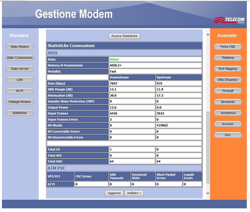

Ciao,
ecco la schermata appena acceso:
Grazie per l'aiuto.
Max!

Originariamente inviato da nt02469 Guarda i messaggi
Ciao,
Grazie per l'aiuto.
Max!
Allora, come sospettavo il profilo è a 12dB di SNRm. Nella schermata precedente SNRm era a 10, quindi vuol dire che hai delle flessioni verso il basso durante l'arco della giornata e questo non è positivo. Potresti migliorare la portante (anche in upload) attivando un profilo 6dB SNRm, ma vista la flessione in negativo rischieresti instabilità.
