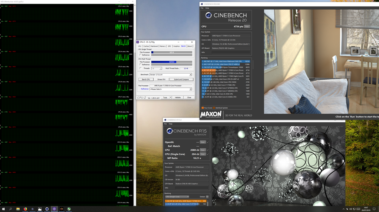

Con Vray e con AIO da 95€, tamb non so, ma idle 32°, arrivo a ~80° 1,4V @4,4GHz (il max è 95°)
Tu cosa stai provando?
Io più che postare quello che faccio e cosa ottengo... l'ultimo screen che ho fatto, 3700X, Cinebench, HWinfo in screen con temp iniziali e finali e più foto sistema che riporta temp procio e fa vedere l'AIO (e quindi nessun trucco), con temp 52° da HWinfo e da led mobo... cosa dovrei dire? Che ha 80° perchè altrimenti non va bene?
