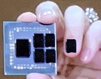

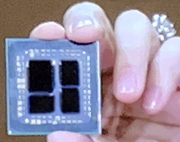

40 core sull'unghia
Comunque fisicamente c'è spazio per un 24 core XD
Ultima modifica di Ubro92 : 10-01-2019 alle 17:25.
Ubro92 è online   Rispondi citando il messaggio o parte di esso
Old 10-01-2019, 17:36   #35990
Gioz
Iscritto dal: Feb 2005
Messaggi: 4986
40 core sull'unghia
se tagli i chiplet a metà, stando attento a non tranciare i core, e li attacchi sul bordo saldando di piatto l'ihs senza bordi a contatto con il package o facendone a meno altri 2o3x8core ci stanno
Gioz è offline   Rispondi citando il messaggio o parte di esso

L'Avatar di Ubro92
Messaggi: 13979
Originariamente inviato da Gioz Guarda i messaggi
In effetti
