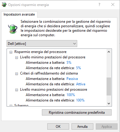

Allora raga questo weekend ho lasciato acceso per un bel po il pc (montato da martedì) e non ho avuto alcun problema di schermata nera non aprendo piu sia coretemp che Aida64 quindi ergo il problema erano i software.
Settato con 3200 lr memorie con il profilo oc ovviamente e tutto ok,. Per. Quanto riguarda la ventola sembra che settando il profilo silent e dando in delay di 5-6 s sembra abbastanza silenzioso in idle o meglio ora gli effetti onda sono piu lievi.. Maaa ci sono dei però che non mi piacciono rispetto io mio i7 3770k..
1)il clock in idle :qui è ben 3000 mhz contro i 1600 di Intel il che si traduce in consumi inutili... Possibile che AMD non ha una tecnologia simile che faccia scendere il clock quando poco utilizzato? Da 3700 a 3000 base mi sembra davvero poco in risparmio energetico
2)la temperatura di conseguenza oscilla sempre. Tra 42-46-48-52 da ai. Suite 3..sempre in idle ma perche?? Con i7 base stavi sui 42 ma li rimanevi
3)grande delusione ho fatto la prova facendo una compressione con DVD shrink da dvd9 a dvd5 e ci impiega 10 min!! Lo stesso identico film impiega 4 min con l i7 3770k.. L ho montato su altro pc e li ho fatti partire insieme,, quando li è finito io ero ancora al 40%!!!! I7 3770k lavora durante la compressione al 50% mentre su 2700x sta manco al. 10%..capisco che il programma è vecchiotto e non ottimizzato però io lo utilizzo spesso e resta il. Migliore nel campo come qualità e ora chr faccio impiego il doppio per ogni compressione quando invece impiegavo di meno 5 anni fa? Ma anche il mio vecchio i7 720 impiegava meno.. Ora sono tornato al 2007?? Si può fare qualcosa per farlo lavorare di più?? :-(

Come ti hanno già spiegato devi impostare il livello minimo della cpu al 10%
e se non è già attivo, attivare il cool&nQuiet da bios.
dopodichè vedrai dai software la cpu scendere a circa 1,54 Ghz circa, anche se in software non lo leggono ma in realtà scende a 800 Mhz

1) clock e tensioni in idle dei ryzen non li vedi sono tipo 800mhz e non so la tensione, i 3000mhz che vedi sono l'ultimo step energetico prima di entrare in idle e puoi comunque variarlo dal pannello di windows.
Impostalo al 35% se preferisci, ma in idle non cambierà nulla.
2) in effetti sta temperatura è un po' altina, in idle i ryzen non scaldano praticamente nulla (io ho 27-28°C con il 1700x stock).
Secondo me o c'è qualche cosa che gira e tiene occupata la cpu o il dissipatore ha qualche problemino o il profilo ventole è troppo blando per l'idle.
EDIT:
Ma con cosa leggi la temperatura? Perchè se hai un X ci sono 10 gradi di scarto su certi programmi. Ti consiglio di usare coretemp che è aggiornato per mostrare la temperatura giusta.
Perchè se quei "42-46-48-52" di cui parli in realtà fossero "32-36-38-42" sarebbe tutto normale.
3) questo non ti so dire, con al conversione video su intel può entrare in gioco anche quick sync.
1)su Windows sta a 5% meno di questo che devo mettere? Profilo bilannciato
2)le ho lette da AI suite 3 come. Facevo con i7 mentre le temperature anche con coretemp un singolo core tocca max 50 in idle poi. Scende 42 ma cmq è ballerino. Inoltre coretemp sembra non ben aggiornato perché non mi dice il wattaggio, il tjmax, tdp ecc?
3) quick sink non c'èntra è um programma vecchio in 32bit e a quanto pare non lavorano bene questi ryzen con applicazioni a 32bit..
5% non è ancora meglio? Questo cool e quiet dove sta nella bios?? Io non lo ho visto.. La. Mobo è l asus x470 prime
Guarda nel menù AMD CBS, dovrebbe essere lì.

Originariamente inviato da jhonny82 Guarda i messaggi
se non scende oltre i 3 GHz sembra proprio che Windows non rilevi correttamente la CPU. Installa gli ultimi driver per il chipset della tua scheda madre dal sito AMD e modifica il profilo "Ryzen balanced" come indicato nella guida che trovi nella mia firma ([GUIDA] all'overclock di AMD Ryzen). Se dopo l'installazione e il riavvio del pc non trovi il profilo, prova comunque a modificare il profilo Bilanciato di "Windows" come da guida.
devi usare hwinfo con Ryzen. I parametri da leggere sono "CPU Core Voltage (SVI2 TFN)" per il vcore della CPU e "SoC Voltage (SVI2 TFN)" per il Vsoc.
non credo dvdshrik sfrutti il quicksync, è più probabile che non sfrutti alcune accelerazioni disponibili su Ryzen che altri software più recenti invece hanno.
