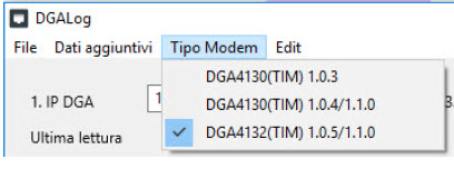

Se usi il TimHub / DGA4130 (scolapasta nero) puoi monitorare la linea con il DGALog di vanel86.

Se usi il TimHub puoi monitorare la linea con il DGALog di vanel86.
No purtroppo ho lo scolapasta nero (quello che davano per la 200 mega), con tanto di wifi 2.4Ghz da ridere.

E' perfetto anche quello! Il DGALog funziona sia su Technicolor DGA4130 (scolapasta nero) che sul DGA4132 (Tim Hub), non moddati.
Serve avere un PC sempre acceso? Hai un link per questo DGALog?

Purtroppo il DGALog si appoggia a Chrome e relativo 'cookie', quindi serve un dispositivo che lo faccia girare...
Sopra c'è il link nel mio precedente post.
Ma in teoria basta anche un raspberry.
Le istruzioni sono più lunghe a scriversi che ... da seguire
Capisco. Purtroppo non ho raspberry o altri dispositivi a basso consumo dove farlo girare. Di tenere acceso il PC per tipo 1 settimana per monitorare non ho molta voglia, però grazie dell'info utilissima! Comunque mi accorgo delle disconnessioni dal contatore dei secondi se non ricordo male, basta segnarsi il giorno dell'ultima.
Più che altro è che se anche avessi le prove che ho una breve disconnessione 1 o 2 volte alla settimana cosa potrei fare? Esco e vado a tirare testate contro l'armadio TIM?
