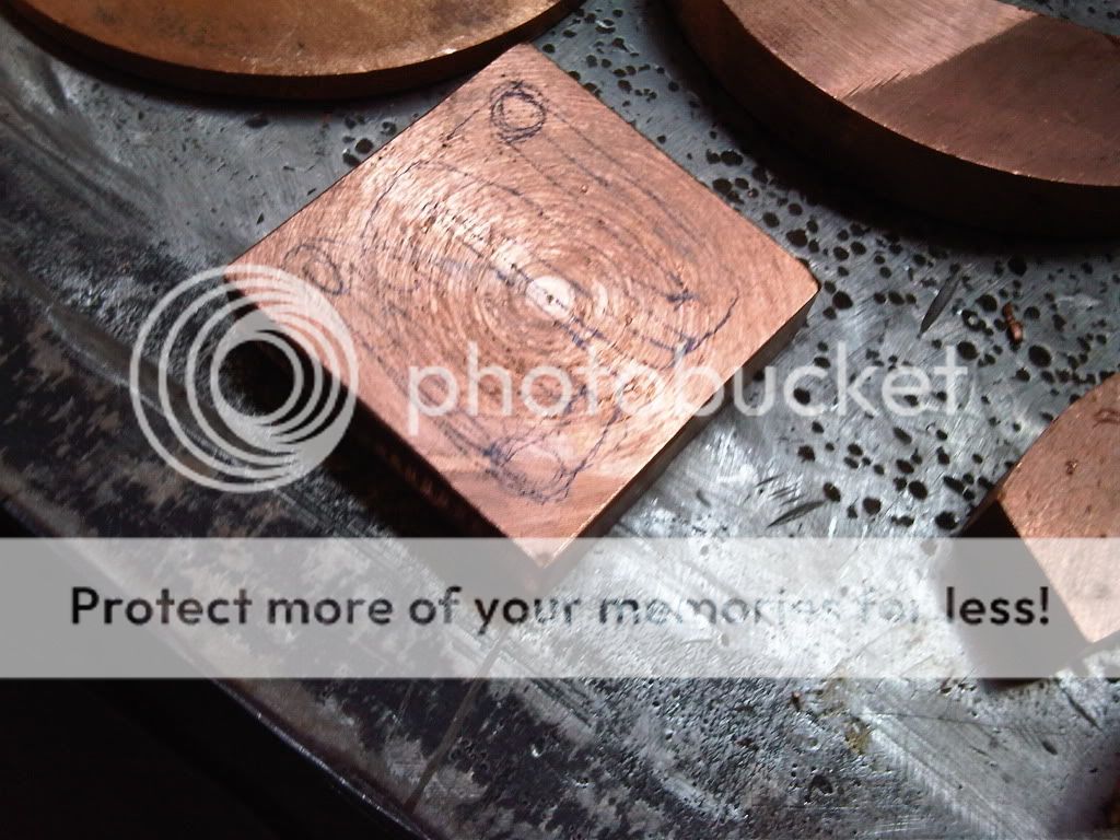

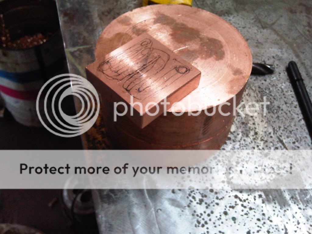

Old 22-06-2009, 21:49   #9162
gipa86
L'Avatar di gipa86
Città: Monza
Messaggi: 345
ciao a tutti, assieme ad un amico che lavora con i metalli ho deciso di provare a costruire un waterblock, per il momento ho solo ricavato il blocco da cui partire, l'ho ricavato da un grosso cilindro di rame,"affettato, rettificato e poi tagliato quadrato, vi allego le foto, poi posterò gli sviluppi.
http://i885.photobucket.com/albums/a...90619-1316.jpg
se qualcuno ha già provato a costruirne uno i consigli sono benvenuti

Originariamente inviato da gipa86 Guarda i messaggi
il disegbo è un po troppo semplice, sembra un wb Tt.

Old 22-06-2009, 22:15   #9167
gipa86
L'Avatar di gipa86
Città: Monza
Messaggi: 345
Originariamente inviato da xathanatosx Guarda i messaggi
in che senso troppo semplice? come dovrei fresare la canalina?
Quella struttura va bene per iniziare ed è facile da realizzare con strumenti semplici. Se hai anche possibilità di utilizzare mezzi più complessi si possono scegliere strutture diverse.
