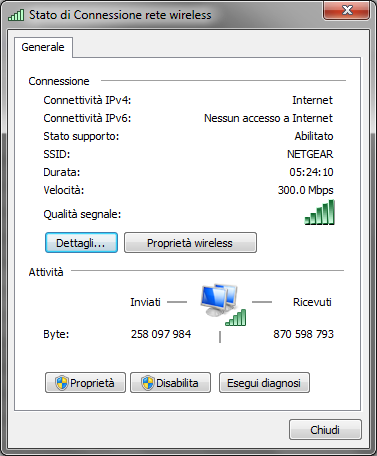

Spero di tranquillizzare un po' di persone: forse sono venuto a capo dei miei problemi di caduta della Wi-Fi. Per evitare di rileggere n-mila pagine di thread ricordo che il problema si manifestava dopo un uso intensivo della wireless con una disconnessione simultanea e per pochi attimi sui laptop mio e di mia moglie e sui due cellulari in nostro possesso. Disconnessioni che poi, ogni 2-4 minuti si ripresentavano in un ciclo senza interruzione. L'unico modo di sanare la questione è un off/on del router dopo il quale tutto sembra di nuovo funzionare.
Qualche miglioramento tangibile l'ho ottenuto raffreddando il PCB vigorosamente con una 80x80, ma era chiaramente una prova e non la soluzione definitiva.
Colto da atroci dubbi decido di perdere pazienza e vista su Chanalyzer 4 della Metageek e trovo maledettamente conferma ai miei sospetti.
I due cellulari avevano il Bluetotth attivato ed i due PC erano dotati di due dongle Konig...
...che, mio malgrado, producono un bel disturbo proprio all'interno dei canali di interesse del Wi-Fi.
Credeteci o no, rimossi i due dongle e spento il Bluetooth sui cellulari adesso la situazione è la seguente...
...con mia grande soddisfazione. Continuo a mantenermi vigile per assodare definitivamente che questa sia la soluzione.
Rimane, tuttora, il dubbio di come una nutrita schiera di apparati Bluetooth (quattro nello stesso ambiente) possano portare al collasso il modulo Wi-Fi del router.
Gianluca "BaNdit400"

Bandit400: ottime notizie quindi Il bluetooth purtroppo lavora nelle stesse frequenze del wifi.
Hai fatto questa prova ? Lascia i due dongle bluetooth collegati. Aspetta che ti smetta di funzionare, riavvia uno dei due PC. Ora sul PC riavviato ti funziona il wifi ?
Visto che su entrambi i PC ci sono gli stessi identici dongle, non vorrei che fossero proprio questi a creare una interferenza in locale, o addirittura a creare un problema a livello software.
Se ti va posta le prime 7 cifre del tuo serial number
Jardel: uno è un filtro inglese l'altro è italiano

Hai fatto questa prova ? Lascia i due dongle bluetooth collegati. Aspetta che ti smetta di funzionare, riavvia uno dei due PC. Ora sul PC riavviato ti funziona il wifi?
Guarda, la rifarò, ma molto serenamente ti confermo che tra i vari tentativi che ho fatto c'è anche questo ed il problema sussiste, il Wi-Fi sui PC riavviati continua a dare problemi (con i cellulari ugualmente disconnessi dalla Wi-Fi) e che l'unica via per uscirne è l'off/on sul router. Particolare come situazione, me ne rendo conto, eppure tant'è...

Visto che il router pare si impalli per le interferenze blutooth, non hai provato a cambiare canale per vedere se ce ne è qualcuno su cui non lo fa?
Ho provato i canali 5, 6 ed 11. Con gli altri, onestamente, non mi ci sono nemmeno azzardato: Chanalyzer mi ha mostrato un segnale Bluetooth molto ampio in frequenza e non credo che "giocare" con lo spostamento dei canali possa servire a qualcosa. Almeno non alla luce di quello che mi è dato constatare fino ad ora...
Hai provato anche senza ventola e con il bluetooth disattivato ?
Beh non ti resta che disattivare permanentemente il blutooth.
Probabilmente solo un router con antenne interne sarebbe schermato meglio da queste interferenze.
Non c'è modo di controllare in numero di nwid ? può darsi che il blutooth interferisca corrompendo i pacchetti wifi, costringendo il router a moltissime ritrasmissioni e quindi a riscaldarsi parecchio.

E' la mia configurazione attuale...
Originariamente inviato da gnommo Guarda i messaggi
Si, alla fine si: per l'uso sporadico che ne facevo e per la velocità che mi garantiva, tanto vale collegare il cellulare via USB ed eliminare ogni problema.
Originariamente inviato da jardel Guarda i messaggi
bandit quindi non puoi avere il dongle collegato se vuoi avere segnale wifi??
Allo stato atuale delle cose, riassumo, posso pure collegare il dongle Bluetooth e sfruttarlo per connettermi al cellulare, ma a lungo andare ed in presenza di traffico sostenuto succede qualcosa per la quale tutti i client si disconnettono ciclicamente dal router più o meno contemporaneamente e l'unico modo per ripristinare la funzionalità è quella di operare un off/on sul router stesso.
Ripeto: riconosco che il mio sia un contesto un po' particolare ed io stesso ammetto che l'abolizione del Bluetooth non rappresenta per me un problema sensibile.
