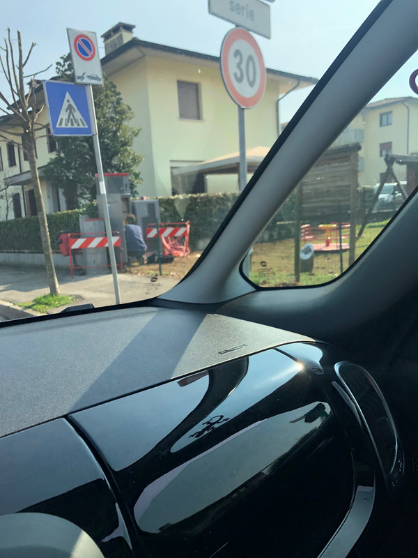

Ciao, ho notato che stanno sostituendo l’armadio nella mia via che è stato passato in fibra nel 2016 a 100mbit.
Controllando su fibermap risulta saturo, Quello nuovo è più basso e largo, è possibile che abbia più porte e che sia a 200 Mbit? Grazie!

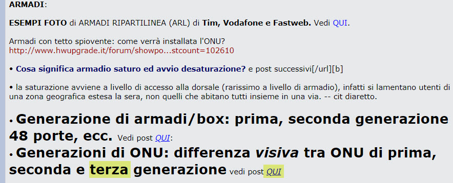

Old 15-03-2019, 13:19   #117124
giovanni69
L'Avatar di giovanni69
Messaggi: 23368
immagine da FAQ pag.1
E' quello di terza generazione?
Forse stanno de-saturando mettendo modello da 192 porte. Da qui a dire che sia quello per il 35b, dipende dai soliti files di Excel.
Old 15-03-2019, 13:39   #117125
Cipollino
L'Avatar di Cipollino
Iscritto dal: Mar 2000
Città: Vicenza
Messaggi: 367
Ciao mitico Giovanni!
I link che hai postato sono errati, riportano tutti a postimage.org.
Ad ogni modo ho fatto una foto al volo prima, con tanto di omino al lavoro, non so se si riesce a capire perchè ha messo a fuoco il cruscotto..
Chissà perchè cambiano l'intero armadio anzichè solo apparato e morsettiera, sicuramente è proprio un limite fisico.
.. Da qui a dire che sia quello per il 35b, dipende dai soliti files di Excel.
Spero che, cambiando armadio ed ONU mettano il 35b, spererei che il 17a sia obsoleto...
Grazie ancora!

Old 15-03-2019, 14:26   #117127
Alfhw
L'Avatar di Alfhw

Originariamente inviato da Cipollino Guarda i messaggi
L'onu sull'armadio sembrerebbe un 192 porte. Forse è saturo e gli hanno affiancato un altro nel minimsan.
Se era un 48 porte saturo lo sostituivano con uno da 192.

Originariamente inviato da zdnko Guarda i messaggi
Visto le dimensioni del quartiere è più probabile un 192 saturo, in questa ipotesi io che sono collegato al vecchio armadio rimarrei lì a 100 giusto? Grazie
