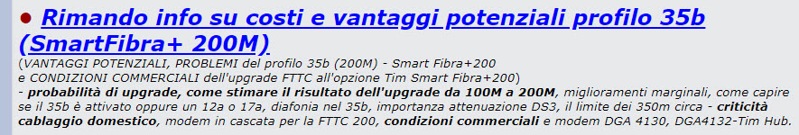

Benvenuto nel thread della VDSL Tim FTTC!
Il profilo 17a è limitato 'fino a 100Mbs nominali' mentre il 35b fino a 200M.
Ma il passaggio dipende sia dalla copertura 35b a livello di ONU (armadio cui sei collegato) e sia dalla distanza/lunghezza reale del doppino in rame che ti collega fino a quell'armadio, oltre all'uso del modem compatible con il 35b (ovvero un Tim Hub / DGA 4130; il technicolor TG789vac v2 si ferma al 17a comunque).
A 477m (se sono quelli da database in realtà ciò che conta sono quelli 'reali'.. compresa la risalita fino alla presa domestica...quindi potrebbero anche essere 500 ad esempio):
sei un po' lontanuccio e vicino al limite per cui potresti ottenere del vantaggi passando dal 17a l 35b. Questo perchè a quella distanza le frequenze ulteriori da 17 a 35 Mhz potrebbero non veicolare alcun bit di informazione, detta in modo spannometrico, eh.
A pagina 1 nella FAQ, trovi il 'Rimando al 35b / 200M' con tutti i dettagli relativi a questa problematica spiegati nei dettagli.
ti ringrazio per le risposte, ho controllato e la 200 mega sul sito tim non è disponibile per la mia zona.
però scaricando il file in excell , ho scoperto che c'è scritto upgrade 200 mega, per cui sarà disponibile forse a breve.
ho provato a usare il file excel v2 che simula il 35b , ma non sono capace di inserire i valori per capire se avrei un beneficio.Puoi spiegarmi cosa inserire.
i dati della mia linea sono sopra

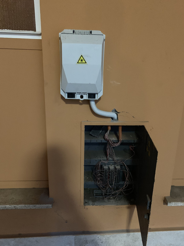

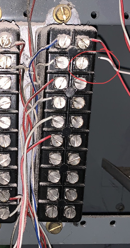

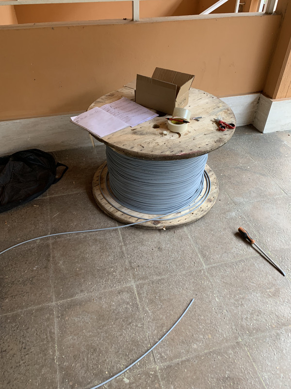

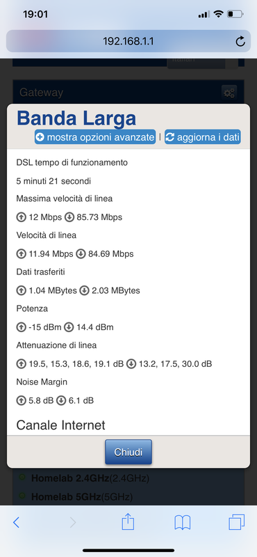

Stanno procedendo con il montaggio per conto di FlashFiber, peccato che i simpatici tecnici Napoletani mi hanno strappato il filo della mia secondaria... Con tutti i vecchi del palazzo proprio a me sono andati a rompere le palle, lunico che ci lavora con la banda......
Fortunatamente me ne sono accorto controllando la portante che era dimezzata!!!! Vado nella chiostrina e ti trovo uno dei due fili staccati...incredibile, ho rifatto il collegamento ed e’ di nuovo tutto ok...roba da matti.
ROE
BANDA DIMEZZATA
FILO STACCATO
BANDA RIPRISTINATA
CPU i7-12700KF| MB ASUS ROG Strix Z690-A Gaming WiFi D4| RAM VENGEANCE RGB PRO 32GB 3600 C16 | GPU EVGA RTX 3090 Ti| SSD 980 PRO SSD 1TB | MONITOR Predator X34P| CASE Corsair 570x RGB | PSU AX860 80+ Platinum | COOLING Corsair iCUE H150i ELITE CAPELLIX RGB | iPhone 15 Pro 256GB
Ultima modifica di pakal77 : 20-11-2018 alle 20:13.
