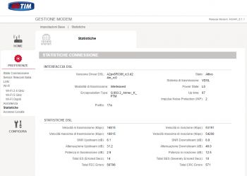

Maledetta quella volta che ho visto 28 db di attenuazione...

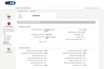

Attivata stamattina. Devo dire che, nonostante la situazione sia nettamente migliorata rispetto a prima e sono abbastanza contento, sono un po' deluso dalla velocità di download.
Questo è lo speedtest appena effettuato:
http://www.speedtest.net/my-result/5628015326
Questi i valori della linea:
Secondo voi ci sono margini di miglioramento? Attualmente sono collegato direttamente alla prima presa ed ho collegato solo il modem senza telefoni e filtro, solo un metro di cavo in più rispetto al doppino che mi entra in casa, la miglior situazione possibile insomma.
è normale che l'attenuazione in download sia praticamente identica a quella che avevo in ADSL?
Oggi ho rimesso mano all'impianto per sistemarlo una volta per tutte. Attualmente sono collegato direttamente al doppino Telecom con la presa rj11 che va al router, senza nient'altro in mezzo. Ho proprio tolto lo splitter Savp120 ed ho collegato direttamente il cavo del vecchio impianto telefonico (che arriva in tutte le prese della casa) ad un'altra presa rj11 che ho collegato al router per la telefonia.
Linea VDSL funzionante e tutti i telefoni funzionanti, sfruttando entrambe le uscite telefoniche presenti sul router (una che va appunto all'impianto domestico e l'altra alla quale sono collegati i cordless forniti da TIM).
Tutto a posto direte voi. Sì, ma ci sono diversi ma...
Innanzitutto parto col dire che ho collegato e scollegato tutto una ventina di volte perchè la prima volta che ho ricollegato lo splitter Savp120 ho visto questo (non l'avessi mai visto!):
Da notare il valore dell'attenuazione in download: 28.1 db (contro i 40+ db che ho DA SEMPRE).
Oltre ad agganciare leggermente di più rispetto al solito avevo un SNRM più alto (8.6 db quando generalmente sta sui 7.5 o meno) quindi avrei potuto agganciare ancora di più se si fosse allineato con il solito valore di SNR.
Non è finita qui. Ho provato a collegare una presa rj11 che mi aveva lasciato un tecnico Telecom diverso tempo fa ed ho ottenuto questo:
Ho effettuato più test con questa presa ed il risultato è stato sempre lo stesso: 20 mega pieni in upload, mai raggiunti in nessun'altra situazione. Il download bene o male era nella media con leggere variazioni (60-61 Mbps) ma sempre più basso rispetto alla presa che uso attualmente che però in upload mi dà risultati sempre diversi in un range tra i 18 e i 19 Mbps.
Ho aperto la presa in questione per capire cosa avesse di magico ed ho trovato pure dei condensatori.
Avete idea del perchè questa presa in particolare mi faccia agganciare sempre il massimo in upload, anche se in download aggancia un po' meno?
Ma la cosa che più mi ha mandato fuori di testa, e che mi ha fatto eseguire diversi test, è il fatto che la prima volta che ho collegato lo splitter mi abbia rilevato quell'attenuazione. Putroppo non ho più visto quei valori e probabilmente non li rivedrò più.
Non ho provato a riavviare il router per accertarmi che non fosse un caso perchè volevo effettuare un'altra prova con un altro tipo di configurazione prima.
A sto punto chiedo: è un caso? Possibile che anche solo per un attimo mi abbia rilevato quell'attenuazione e tutti gli altri valori migliori del solito, che ripeto non ho mai visto neppure durante tutti i monta-smonta con l'ADSL durante l'installazione dello splitter, dopodichè nonostante lo abbia staccato e ricollegato altre 5-6 volte ho sempre ottenuto 42 db di attenuazione?
Ne va della mia salute mentale. Io l'ho visto coi miei occhi!!!

Penso che quella presa sia una di quelle con splitter integrato (il filtro passa basso per la pots alias voce non voip e passa alto per l'adsl/vdsl si può fare con un circuito RC).
Alla fine usare quella presa, usare il tuo splitter o lasciare montato un filtro adsl è la stessa cosa (differenze per qualità costruttive a parte).
Quindi qui immagino che ti diranno di toglierla assolutamente perché non serve e quello che non serve danneggia (ed in effetti perdi 3Mb di download).

no
quella è la presa normale
per farla funzionare correttamente deve togliere il jumper....

Sí, perde qualcosa in download ma lo recupera in upload. Come mai?
Idee sui 28 db agganciati la prima volta con lo splitter?
Originariamente inviato da fabio336 Guarda i messaggi
no
Cosa intendi per "farla funzionare correttamente"?
Mi devo mettere alla ricerca di prese rj11 buone, secondo me potrebbe migliorare.
perchè attualmente in quella presa c'è il circuito RC chiuso...
se togli il jumper (e quindi apri il circuito) è come se non ci fosse
sappi che andava tolto anche per l'adsl...
secondo me non ti serve
Devo ancora provare a far passare il segnale attraverso la ciabatta filtrata APC. Anni fa molto probabilmente mi ha salvato il router e forse anche qualcos'altro da una sovratensione durante i un temporale. Era proprio partita la protezione e l'ho dovuta sostituire. Sicuro che filtrando la linea con la ciabatta perderò ancora qualcosa. Domani provo.
Anni fa a me con un fulmine le varie protezioni (compreso UPS apc) servirono solo ad aumentare i costi dei danni...
rivedendo bene le foto noto che il pezzo di doppino collegato alla presa è multifilo...
che robaccia è?
sappi che l'incisione con quel tipo di filo potrebbe non essere ottimale perchè quella presa richiede che il doppino sia composto da fili monofilo

Dubito sia quello il problema perchè ho sempre ottenuto 60 mega più o meno ma i 20 mega in up li raggiungo solo con quella presa, chiaramente utilizzando quello che ho a disposizione adesso.
Proverò a dare un'occhiata e vedere se li trovo. Le provo tutte.

Capisco. è la prima volta che utilizzo sta presa e quella che utilizzo attualmente è una normale presa rj11 senza fronzoli.
è strano però che con la presa in foto raggiunga il massimo in upload e in tutti gli altri casi no.
Il problema è che non posso prendere una presa qualsiasi, deve essere compatibile con le Btcino Living altrimenti non entra nella scatola.
che robaccia è?
Materiale di recupero.
L'ho utilizzato solo per effettuare dei test al volo, quello che uso attualmente è un filo in rame di sezione maggiore.
