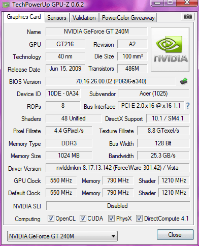

Ho procurato alcune rondelle che sembra funzionino, ma solo in parte:
le due viti di destra agganciano perfettamente mentre quelle di sinistra no
Visto che il fissaggio sembra essere "momentaneamente corretto", ho provato a chiudere e accendere e, sebbene sia conscio che una rondella non fa primavera, il pc mette in moto e va.
Ora il problema driver.
Vorrei modificare i file di installazione, ma non so che mettere per la 240M (in ListDevices.txt e nvac.inf).
Che faccio?

Originariamente inviato da LugaidVandroyi Guarda i messaggi
Che faccio?
Il modding dei driver è in stile 9650M GT (vai a vedere la mia guida, linkata in prima pagina), tranne il fatto che poi non serve disattivare il PowerMizer. Il vendor è 10DE, device ID 0A34, subsystem ID 01211025

Old 04-07-2012, 01:37   #14944
LugaidVandroyi
L'Avatar di LugaidVandroyi
Iscritto dal: Jan 2009
Messaggi: 378
Ti ringrazio Ax!
La procedura è un pelo diversa da quella linkata in prima pagina, ma una volta che mi hai spiegato cosa significano le sigle e date quelle della 240M il mod è un gioco da ragazzi!
Grazie mille!!!

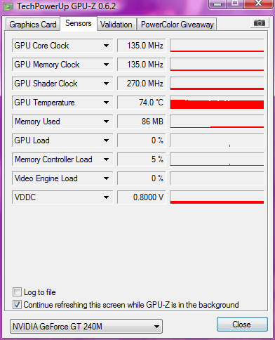

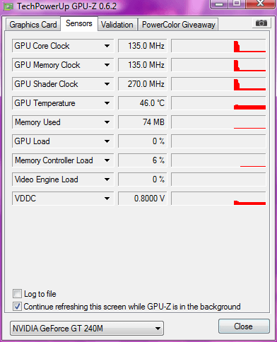

Old 04-07-2012, 10:53   #14946
LugaidVandroyi
Messaggi: 378
Infatti le temp sono alte.
Ora lo riapro e verifico il copper.
EDIT:
avevo ancora la pellicola sui lati del francobollo di rame...
Levata e verificata la pasta (troppo poca sul lato del chip).
Ecco il risultato:
Questo invece dopo due ore di gioco:
Mobo Asrock Z77 Extreme4, CPU Intel i5-3570k, Dissi Scythe Mugen 3, RAM G.Skill Ares 1600MHz 8GB, Ali Corsair TX650M, Case Corsair Carbide 500R,
VGA Gigabyte HD 7870 OC, SSD Samsung 830 128GB + HDD Seagate 7200.14 2TB, Monitor Dell U2412M;
Acer Aspire 5920G (T9300, GT 240M , 4GB, 320GB, Blu-Ray)
Ultima modifica di LugaidVandroyi : 04-07-2012 alle 15:26.
LugaidVandroyi è offline   Rispondi citando il messaggio o parte di esso
Old 04-07-2012, 18:23   #14947
sunic
Iscritto dal: Nov 2010
Messaggi: 241
EDIT:
Ecco il risultato:
La mia cpu arriva massimo 66-67, non di piu.
Acer Aspire 5920G_BIOS 3813modded_ upgradeIntel T9300 _ upgradeNvidia GT 240 M 1GB DDR3 _ upgrade6GB Ram Samsung_ HD 160g _ Windows 7ultimate x64
sunic è offline   Rispondi citando il messaggio o parte di esso
Old 05-07-2012, 17:37   #14948
sunic
Messaggi: 241
@LugaidVandroyi
Mamma, non avevo visto che la temperatura max della Gpu ti arriva sino a 108°C. Guarda che c' è qualcosa che non va. A che gioco stavi giocando?rivedi qualcosa, perche non è normale.
