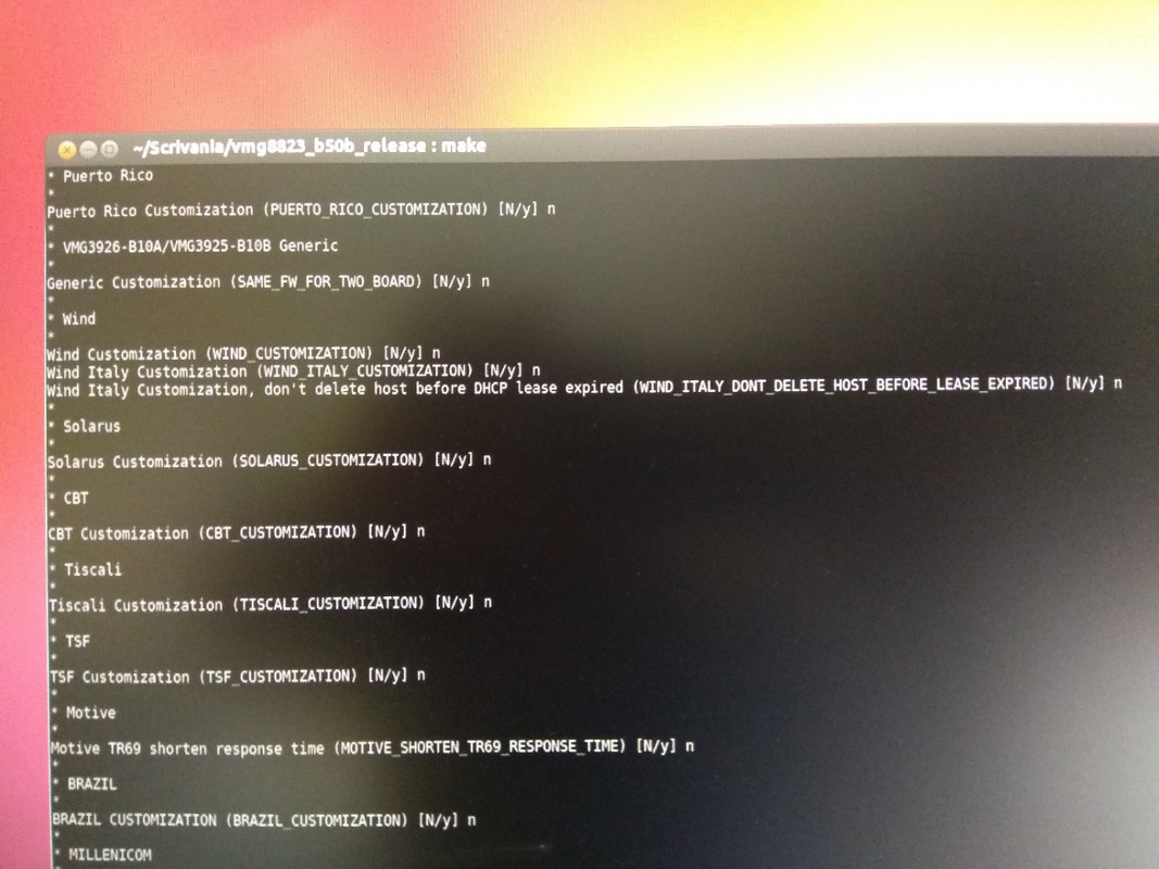

Con i files che mi ha inviato Zyxel ho tentato 2 compilazioni, che sono andate a buon fine (no messaggi d'errore) ma il router le ha rifiutate:
ERRORE: caricamento immagine non riuscito. Il file selezionato è un'immagine non valida. undefined
Probabilmente hanno inviato una versione sbagliata/non brandizzata (tutte 'N')
.....sono solo un praticone che si arrangia.....

Originariamente inviato da fester40 Guarda i messaggi
Il firmware compilato così è equivalente al binario che si scarica dal ftp, quindi non customizzato wind.
Io proverei con
CONFIG_ZYXEL_FIRMWARE_ID="ABIU" (come quello wind)
CONFIG_ZYXEL_RANDOM_ADMIN_PASSWORD=n (non mi piace quel "random password", e non c'è ancora il manuale aggiornato... non vorrei restare "chiuso fuori")
Inoltre disabiliterei
CONFIG_ZYXEL_FW_ID_CHECK_FW_UPGRADE
CONFIG_ZYXEL_MODEL_ID_CHECK_FW_UPGRADE
come nel fw iniziale wind.
Più che modificare a mano il file .config, dovresti usare
Codice:
make menuconfig
Non credo di riuscire a guardarci questo fine settimana però...
PS: forse volevi scrivere qui?
https://www.hwupgrade.it/forum/showthread.php?t=2848361

Ho scritto qui perché si tratta di un FW di provenienza ufficiale Zyxel. Se poi, a causa di un loro errore, si va a finire nel mod. non potevo saperlo.
