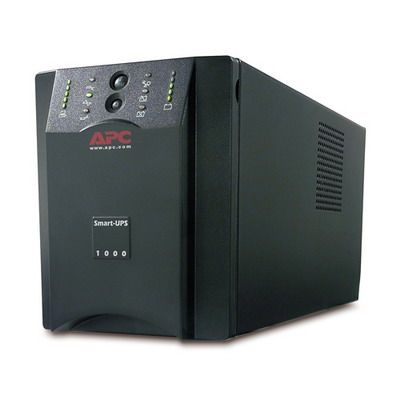

Altra domanda:
Che tipo di batterie monta questo:
SUA1000I
http://www.sct-systems.com/catalog/i...S-SUA1000I.jpg
e questo:
SMT1000I
http://www.apc.com/resource/images/s..._v_500x500.jpg
Che differenze ci sono tra i due?
Grazie.
Ciao.

@zanca.racing
... premesso che è un prodotto fuori produzione da anni (quindi se lo trovi, lo trovi solo usato perchè in italia non è più in vendita dal 2011), è questo: http://www.apc.com/shop/mx/ls/produc...120V/P-SUA3000
... clicka su "Especificaciones técnicas" e leggi la riga: Topología & Tipo de forma de onda
... anche il "SUA1000" è fuori produzione: http://www.apc.com/products/configur...se_sku=SUA1000
Tutti i prodotti chiamati "SUA" sono stati sostituiti con nuove serie. Se vai sul sito apc.com ed inserisci il codice, ti riporta alla pagina degli accessori, e da lì vedi il codice delle batterie.
Per ulteriori differenze tra SMT e SMX, leggi qui: http://www.hwupgrade.it/forum/showpo...ostcount=27984
Occhio che un UPS sulla tv è dannoso, non perchè protegge lo sbalzo, ma è il cambio da corrente a batteria (quella frazione di secondo) che alla lunga ti rovina l'elettronica della tv.
Proteggi la tv con le prese filtrate, quello si (che è la stessa funziona di quando spegni normalmente la tv col tasto).
Ultima modifica di ais001 : 28-01-2016 alle 13:18.
ais001 è offline   Rispondi citando il messaggio o parte di esso

Da quanto ho letto credo che l'SMT sia solo un modello rifatto di estetica e con un'eletronica più raffinata ma alla base siano lo stesso prodotto sbaglio?
Ho visto il pacco batterie ma io volevo sapere quante e che tipo (volt e ampere) montano entrambi i modelli.
Devo acquistarne uno e non capisco se hanno batterie da 7,2, 12 o 18 ampere.
Grazie.
zanca.racing è offline   Rispondi citando il messaggio o parte di esso
Old 28-01-2016, 13:28   #27978
ais001
L'Avatar di ais001
Iscritto dal: Nov 2007
Città: VICENZA
Messaggi: 17093
@zanca.racing
... estetica a parte, è anche l'elettronica diversa... componenti e assemblaggio diversi.
L'utilizzo è lo stesso, ma le ultime serie sono meglio ottimizzate e "consumano" qualcosa meno rispetto alle vecchie serie (ti ricordo che un UPS ciuccia corrente mentre è acceso e a fine mese trovi la bolletta più cara, non va ad aria )
Ogni UPS ha batterie diverse, in base a quello che hai comprato, devi cercare/leggere il pacco originale. Se vai sulla pagina APC, trovi il codice del pacco batterie con le specifiche. Poi con quei dati cerchi le batterie dove vuoi in internet. Non esiste un pacco batterie che va bene ovunque, ogni modello ha un pacco diverso.

Devo ancora acquistare e volevo sapere da qualcuno che li ha già che tipo e quante batterie ci vanno.
Grazie.
Old 28-01-2016, 13:42   #27980
zanca.racing
L'Avatar di zanca.racing
Iscritto dal: Jun 2002
Messaggi: 1651
Mi rispondo da solo:
montano entrambi 2 batterie da 12 volt 12 Ampere.
Se dovesse servire...
Grazie!
Ciao.
