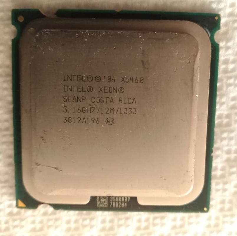

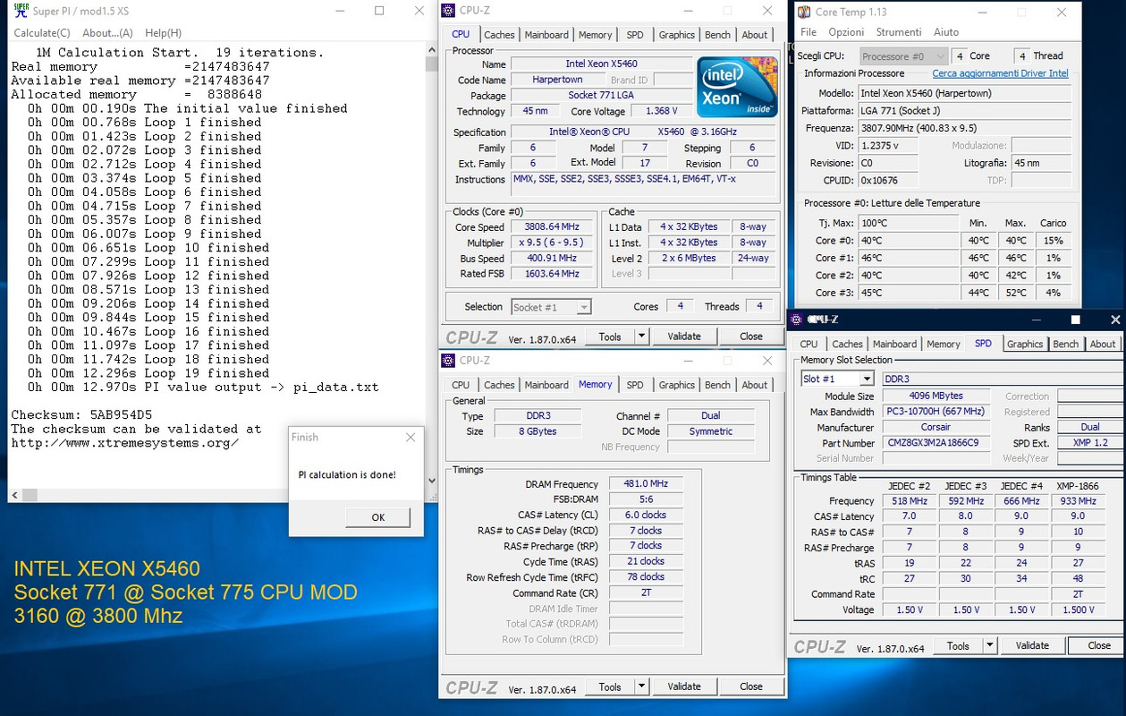

Ho comprato uno Xeon X5460 con Mod (saldatura) e scanalatura per evitare di tagliare la plastica del socket 775.
L' ho installato al posto del Intel Q6600, su una Asrock P43 Twin1600, e ho ottenuto questo overclock, stabile:

non male, sulla p5q deluxe p45 che ha 16fasi tengo il mio x5460@4.0GHz con 1.28V... sul voltaggio credo di aver trovato una cpu abbastanza buona

Ottima direi. Come la raffreddi?
Ho notato che la mia ha la parte in alluminio molto rovinata. Forse la dovrei "lappare"
