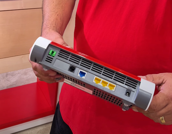

dev'esserci un errore, questo modello non esiste, ieri hanno presentato solo il 7690:
https://en.avm.de/about-avm/press/pr...anga-com-2024/
I nuovi modelli wifi7 presentati e in arrivo sono:
7690 (Wifi7 2,4GHz + 5GHz)
5690 Pro ("verò" wifi7, almeno per le bande: 2,4GHz + 5GHz + 6GHz)
5690 XGS (Wifi7 2,4GHz + 5GHz)
6670 Cable (inutile in italia)
7682 (versione per i provider del 7690)

I modelli
5690 Pro
5690 XGS
sono gli stessi che erano stati annunciati precedecentemente o sono modelli con hardware diversi (es. Wi-Fi6 e Wi-Fi7)?
Se hanno stesso nome ma hardware diversi da quelli precedenti come si riconoscono versioni vecchie e nuove?

hanno creato confusione con il 5690 XGS perché inizialmente (2023) l'hanno presentato con lo chassis verticale, identico al 5690 Pro, poi a febbraio 2024 l'hanno ripresentato al MWC con lo chassis classico, identico a 7590, 7590AX etc., e con porte LAN a 2.5Gbps che nella versione mostrata nel 2023 erano a 1Gbps. magari prima dell'uscita cambierà ancora...
Il 5690 Pro non mi pare sia stato "modificato": ibrido dsl + fibra, wifi7 con le tre bande, chassis verticale etc. uguale a come l'hanno presentato nel 2023.
7690 -> uscita per l'estate 2024.
5690 Pro -> uscita per l'estate 2024.
5690 XGS -> nessuna data.
Ultima modifica di wrad3n : 14-05-2024 alle 10:07.

Ma dal punto di vista sia tecnico che economico, qual è la difficoltà nel montare tutte porte 2.5G?
Perchè non sarà raro (almeno per chi sceglie prodotti top di gamma) avere a casa un pc in lan ed un nas, ed avere la "pretesa" di poter sfruttare entrambi in una rete più veloce.
Con una sola lan 2.5G si è costretti ad acquistare pure uno switch altrettanto veloce...

Qualcuno è riuscito a trovare da qualche parte informazioni sul chipset che equipaggia questi nuovi dispositivi AVM?
Per il resto a vedere le caratteristiche divulgate pare proprio che il "vero" WiFi 7 sia solo disponibile sul 5690 Pro mentre gli altri modelli lo hanno diciamo limitato, strana scelta a dirla tutta.....
è solo economico, aggiungere oltre al wifi7 anche lo switch a 2.5Gbps va ad aumentare il prezzo finale che per il 5690 Pro i rumors indicano a ~340/350€.
5690 Pro che ha 1 LAN/WAN a 2.5Gbps e 4 LAN a 1Gbps.
Originariamente inviato da Falcoblu Guarda i messaggi
Tutto da scoprire, sui router dsl/fibra AVM usa ARM o MIPS, sui router cable usa cpu x86.
sul 5590 (attualmente il router più potente di AVM) c'è una CPU ARM A53 4-core 2,2GHz + seconda CPU MIPS32 4-core 800MHz, 1,5GB di RAM e 4GB di storage per il micro NAS integrato (non ricordo lo spazio effettivamente libero), i nuovi modelli dovrebbero partire almeno da queste caratteristiche.
Grazie per le informazioni, sono interessato al Pro però visto anche il prezzo di vendita che preventivano i rumors, per quanto da prendere come indicativo, direi che è saggio aspettare per avere informazioni certe sull' hardware di cui è dotato, in effetti acquistare un prodotto nuovo ma che poi implementa un chipset "vecchio" mi lascia diciamo un po perplesso soprattutto poi se si consideriamo il fatto che stiamo parlando di top di gamma.
Ad ogni modo vediamo quando usciranno effettivamente sul mercato, per il momento rimango come si suol dire alla finestra...
Questa volta è complicato individuare il vero "top di gamma", dipende "dall'ambito": il 5690 Pro si può considerare il top di gamma sul wifi (wifi7 tri-band) ma è nella norma per le connessioni cablate:
mentre il 5690 XGS è il top di gamma sul cablato: dall'ultima presentazione di febbraio il modello definitivo dovrebbe avere una LAN 10Gbps (probabilmente LAN/WAN) e 3 LAN 2.5Gbps:
ma ha wifi7 dual-band.
Sono comunque router diversi, probabilmente l'XGS costerà anche meno del Pro, è solo "fibra", non ha la parte modem DSL.
Capito, grazie per l'esauriente spiegazione, nel mio caso allora devo rettificare l'interesse per il 5690 Pro trasferendolo per così dire al 7690, infatti attualmente come linea disponibile ho solo la Vdsl TIM 200M ma Fibercop ha incominciato a fare gli scavi per appunto la fibra quindi è solo questione di tempo per averla, ergo mi serve un dispositivo che abbia la porta DSL per poi, una volta raggiunto dalla fibra, dismettere questa porta in favore della Wan, questo modello a quanto ho visto ha quest'ultima a 2.5g e una Lan con la stessa configurazione che per le mie esigenze andrebbe a pennello, anche perché abitando in un paese di montagna dubito che sarò mai raggiunto dalla 10g.
With the FRITZ!Box 7690, AVM is introducing the new DSL flagship that sets new standards in terms of speed, performance and versatility. The FRITZ!Box 7690 can be used in all DSL networks and achieves speeds of up to 300 Mbit/s on the connection. The DSL top model supports the new Wi-Fi 7 at 5 and 2.4 GHz and, thanks to the 4x4 configuration, transmits via eight antennas. For ultra-fast browsing, streaming and gaming, the FRITZ!Box 7690 achieves Wi-Fi speeds of up to 7.2 Gbit/s, which is double the performance of the previous model. The new model also has a lot to offer when it comes to wired networking: two 2.5-gigabit LAN ports, one of which can be used as a WAN port, for example for connecting to a fiber optic modem, while two 1-Gbit/s LAN ports ensure a fast and reliable connection to other devices in the network.....
Inoltre come configurazione estetica mi piace di più quella classica tipo 7590/7590AX rispetto a quella verticale del 5690 Pro, ad ogni modo vediamo quando escono, non solo per il prezzo ma soprattutto, come dicevo nel reply precedente, per il discorso hardware, insomma è da capire se il gioco vale la candela....
In questo caso il 5690 Pro può essere comunque la scelta giusta. Puoi usarlo con la DSL ed al momento dell'arrivo della fibra (se funziona come l'attuale 5590, vedi thread) puoi bypassare completamente l'ONT ed entrare direttamente con la fibra dal modulo SFP ed usare la porta WAN/LAN come LAN a 2.5Gbps per la rete locale.

L'hardware del 7690 dovrebbe essere simile ad almeno uno dei 5690, come CPU e WiFi.
Vedete qui
Si questa in effetti può essere una soluzione per rimanere con il 5690, però ricordavo, correggimi se sbaglio non sono molto esperto in materia, che i moduli SFP sono diciamo così personalizzati e non è detto che quello che installa Fibercop sia compatibile con la porta dedicata sull' AVM.
Inoltre preferirei utilizzare l' ONT che in un futuro mi garantirebbe la compatibilità con un router puro qualora, nel corso del tempo, decidessi di sostituire l'apparato comprensivo di porta DSL con appunto un solo router che a livello hardware/prestazioni è superiore rispetto ai modem diciamo così tradizionali...
Vedete qui
Grazie per le informazioni, in effetti pare un collage tra componenti di diversi brand, strano però che mantenga lo stesso chipset, vedremo quando usciranno se il tutto verrà confermato o se ci saranno delle differenze...

Alla fine il 5690 "liscio" esiste realmente, l'hanno presentato all'IFA un mese fa, quindi il thread è già pronto
L'immagine di inizio thread è del 7690 ma non si discosta molto dal 5690:
chassis classico, WAN a 2.5Gbps, 1 LAN a 2.5Gbps e 2 LAN a 1Gbps, una rj11 per i telefoni, niente modulo SFP ma entrata diretta per l'ONT integrato (velocità massima 2.5Gbps), Wifi 7 dual-band, niente zigbee.
