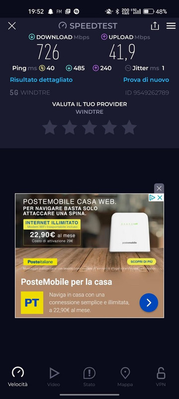

Alcuni esempi:
Questo è stato fatto da me con un Zyxel 5103e v1 posto all'esterno collegato a bts wind/fastweb B7,B1,B3,n78 a 4 km:
Questo è stato fatto da me con un Zyxel 5103e v2 con due antenne yagi lowcostmobilecollegato a bts vodafone B3,n78 a 4 km:
Questo è dell'utente DAM21 in 5G:
Questo è dell'utente PRINCIPE69 in 5G:
Questo è dell'utente GHOSTRIDER in 5G:
Come potete vedere, le potenzialità sono assai maggiori del 4g, come è giusto che sia.

Qualche speedtest

Originariamente inviato da gaevulk Guarda i messaggi
Qualche speedtest
olè!
