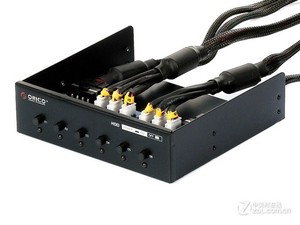

Ho acquistato uno switch per HD.
Lo stesso prodotto era venduto da vari rivenditori, a volte in confezioni diverse e spesso con specifiche differenti (per alcuni compatibilità SATA I-II e per altri SATA I-II-II).
In quello acquistato da me, sia nella confezioni che nelle specifiche, veniva riportata la compatibilità con HD SATA III.
La domanda è: può essere che l'oggetto sia compatibile con SATA 3 ma la sua velocità di trasferimento sia limitata a 3 Gbps?
Il dubbio mi è venuto acquistando un altro oggetto (una dock interna per HD), dato compatibile con SATA III, nel quale era però specificata la velocità di 3 Gbps, assieme però all'indicazione "same speed as your inner HDD" (che invece significherebbe che con un HD SATA III la velocità dovrebbe essere di 6 Gbps).
Può essere che si tratti di prodotti nati quando non esisteva ancora la nuova interfaccia SATA e che ora fanno un po' di confusione con le specifiche, oppure può accadere realmente che un oggetto compatibile SATA III abbia però un transfer rate dimezzato?

Allora...diciamo innanzitutto che c'è una gran confusione e spesso, anche tra gli stessi produttori, soprattutto quelli più a buon mercato, si fa spesso confusione tra SATAIII e 3Gbps, questo succede spesso.
Detto questo, come mai ti viene questo dubbio? Hai effettivamente provato con qualche hard disk le velocità di trasferimento?
Se si, sappi che i dischi meccanici, anche quelli più prestanti, difficilmente riescono a saturare la banda SATAI, figurarsi la SATAII.
Quindi a meno che tu non stia lavorando con degli SSD, nel caso allora sarebbe un altro discorso, non c'è da preoccuparsi se sono "certificati" SATAII o SATAIII perché nessun (e sottolineo nessun) hard disk meccanico è in grado di saturare, e anche di molto, la banda messa a disposizione dalla connessione SATAII.
Siccome infine tutte le connessioni SATA sono compatibili e retrocompatibili tra loro, il problema non si pone.

Si, parlavo esattamente di quello switch (con la stessa sigla sono in vendita due modelli leggermente differenti anche visivamente).
Di quello in foto (identico a quello da me acquistato), esistono diverse descrizioni e confezioni. In alcune si parla di compatibilità SATA I e II, in altre anche di SATA III... addirittura, sul sito del produttore, vi è la foto della confezione con riportata la compatibilità SATA I-II-III e poi sul riepilogo delle caratteristiche si parla di compatibilità SATA I e II solamente.
http://www.orico.com.cn/product/81_264.html
appunto, allora il quesito non si pone, il dispositivo agisce solo sull'alimentazione...

Mi è arrivato lo switch qualche giorno fa, non ho ancora potuto provarlo perché è mia intenzione utilizzarlo per il nuovo PC che assemblerò non appena usciranno le VGA 290 custom.
Mi sono letto il manuale e le indicazioni sulla confezione e risulta soltanto la compatibilità S-ATA I-II-III.
Oggi però mi sono accorto di un simbolo che mi era sfuggito e che un po' mi preoccupa:

No perché se ci pensi, dire che quello switch supporta solo fino a SATA 3 è un po' fuorviante... almeno credo
Comunque se lo switch ha solo collegamenti elettrici e non elettronici/dati (come mi pare che abbia), quella roba non conta niente.
Il logo è solo una sponsorizzazione dello standard data da accordi di licenza.

SATA 2.0 = 3,0 Gbit/s
SATA 3.0 = 6,0 Gbit/s
(fonte Wikipedia Serial_ATA)
Pensavo che fosse scontato che tutti lo sapessimo nella discussione
No, qui ti sbagli, compatibilità non significa automaticamente stessa velocità. Basta guardare la compatibilità USB: se io collego una periferica USB 1.0 ad un connettore 2.0 la compatibilità c'è, ma la velocità è quella dello standard 1.0 (così come se collego una periferica USB 3.0 ad un connettore 2.0).
Tu dici che si tratta solo di connettori elettrici? E' pure quello che spero io, intendiamoci, ma rimane il fatto che trovarmi sullo scatolotto l'indicazione 3Gb/s qualche dubbio me lo ha fatto venire.
Avevo portato l'esempio di una docking interna compatibile SATA III (comprata pure quella ^^) che riportava chiaramente, tra le specifiche tecniche, la velocità 3Gb/s. Ora sicuramente anche in quel caso si tratta di una indicazione scorretta... ed infatti mi lamentavo della confusione che creano i produttori non fornendo indicazioni attendibili.
Intel i7-4770; Arctic i30 CO; ASRock Fatal1ty H87; Corsair DDR3 1600 2*8GB; Gigabyte WindForce 780TI; Corsair AX760; Dell U2410; TP-Link Archer D5
Ultima modifica di DukeIT : 18-01-2014 alle 15:48.
DukeIT è offline   Rispondi citando il messaggio o parte di esso
Old 18-01-2014, 16:00   #20
DooM1
L'Avatar di DooM1
Iscritto dal: Jul 2002
Città: Cagliari
Messaggi: 13495
Mmh non sono molto d'accordo, non tanto con te, ma come hai detto mettere SATA 3 quando poi va a 3 Gbps è sbagliato.
Che poi magari qualcuno lo faccia non so, non lo metto in dubbio.
Le specifiche SATA 3 dicono che deve andare a 6, se va a 3 non è SATA 3, è un qualche tipo di ibrido fuori specifica.
La compatibilità è implicita, non c'è bisogno di scriverlo, ci mancherebbe che non lo fosse.
Comunque ora non ho visto il manuale dell'aggeggio, ora non ho tempo.
Ma se controlli e vedi che vanno collegati solo i cavi di alimentazione, secondo me il problema non si pone.
Altrimenti tutti dovremmo comprare anche l'alimentatore SATA3
