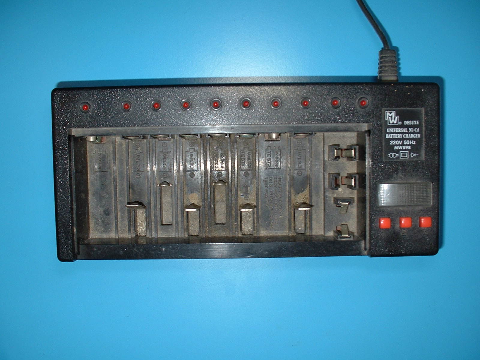

Marca ...... sconosciuta
per la carica .... vado ad occhio
nel senso che sulle istruzioni c'era scritto che per una stilo da 800mha ci vogliono 12 ore ... quindi per una stilo da 1600 ci vogliono 24 ore e per una stilo da 2400 ci vogliono 36 ore.
In piu' controllo al tatto la temperatura delle pile , finche' sono fredde vuol dire che stanno ancora caricando , quando sono pioene incominciano ad intiepidirsi , la corrente del caricabatterie e' pero' cosi' bassa che non le danneggia
qui trovi una foto del caricabatterie
http://www.bicilindrici.it/fuffa/car...e/Dscf0021.jpg

Originariamente inviato da Athlon
beh... a guardare dalla foto è 'na schifezza..... (scusa ma.....tutte ste incrostazioni...... una pulitina......no?)
