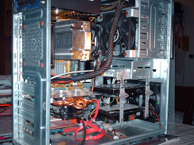

E' da almeno un anno che i miei 2 hdd sono isolati dal resto del case con un sistema a sospensione da me realizzato.
Si tratta di 4 aste in alluminio alle quali sono fissati i dischi ed il tutto è agganciato al resto del case con 4 cinghie in gomma.
Con l'arrivo del caldo circa 3 settimane fa mi accorgevo che le temperature dei dischi cominciavano ad oltrepassare i 40°C fino a picchi di 45-46°C.
Per avere un riscontro di queste temperature ho poi sondato toccando gli hdd con mano rilevando effettivamente una temperatura verosimilmente di oltre 40°C, ma la cosa che più mi ha sorpreso è stata la vibrazione piuttosto intensa dei dischi. Infatti i due dischi formano un corpo unico con le aste che li uniscono ed essendo il tutto completamente svincolato le vibrazioni di ciascun disco si "sommano" producendo una vibrazione risultante maggiore.

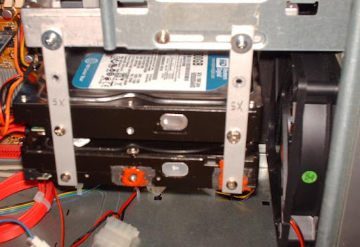

A questo punto ho pensato di eseguire un test su entrambi i dischi nelle 2 condizioni di dischi isolati dal case e dischi rigidamente fissati al case per poi confrontarli.
Case isolato dagli hdd
Hdd fissati al case

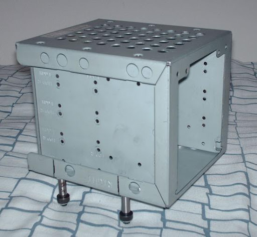

Ovviamente la soluzione dei dischi così fissati al case è provvisoria ed ho già provveduto a predisporre un cassetto per hdd (che già possedevo) per essere fissato alla più rigida base del case.

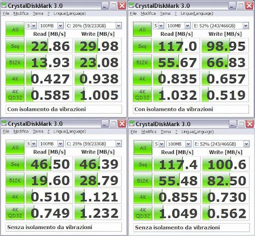

Per il test ho usato il programma CrystalDiskMark che calcola le velocità in lettura e scrittura dei dischi per una quantità di spazio che ho impostato pari a 100 MB e per un numero di volte pari a 5. Il test viene effettuato con 4 modalità di lettura/scrittura: sequenziale di blocchi dati da 1MB, casuale di blocchi da 512Kb, 2 casuali di blocchi da 4Kb. Non entro nel merito del come e del perchè i test vengano eseguiti in questa maniera, ma mi interessava confrontare i risultati nelle due condizioni di dischi "isolati" e dischi "fissati". I dischi sono:
C: disco in cui è installato Windows XP ed i programmi ed è un Western Digital Caviar SE da 250 GB SATA I (WD2500JD) acquistato con il pc nel 2006
E: archivio di immagini, musica e filmati ed è un Western Digital Caviar Blue da 500 GB SATA II (WD5000AAKS) acquistato nel 2010
I risultati dei test sono stati questi:
Ebbene si, le vibrazioni hanno la loro influenza. Soprattutto nel caso del disco C: (il WD Sata I da 250 GB) che ha circa raddoppiato le velocità di lettura/scrittura sequenziale! Anche gli altri test sono a favore della situazione di disco "non isolato". Anche l'altro disco (tranne che per un valore) appare leggermente più veloce. E' interessante vedere come il Caviar Blue, di più recente costruzione, sia meno sensibile alle vibrazioni.

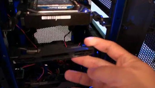

...a proposito di sistemi a sospensione per isolare le vibrazioni degli hdd guardate che sistema ha adottato l'Antec nel dark fleet DF-10 (il primo del filmato):
Nulla da dire sul case ma sul sistema a sospensione ho i miei dubbi.
