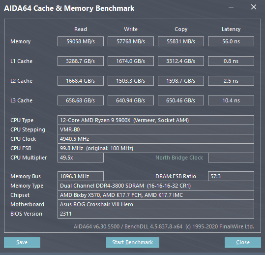

Ora sto testando le ram (4x8Gb) Trident Z Neo a 3800 16-16-16-16-32 con 1.425v. Sono troppi in daily per queste ram?
grazie!
Assolutamente no, c'è chi le tiene in daily @1.5v.
ok grazie, questo il risultato con pbo attivo e ram a 3800
