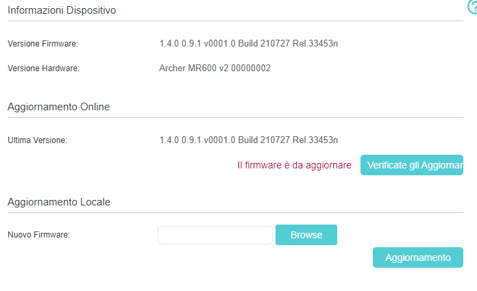

Ciao a tutti. Acquistato mr600 v2 con questo firmware sopra:
1.4.0 0.9.1 v0001.0 Build 210727 Rel.33453n e dice che è da aggiornare.
Vado sul sito tp-link a scaricare e trovo questo firmware che mi sembra più vecchio di quello che ho.
Archer_MR600v2_1.3.0_0.9.1_[210208-rel61056]_up_boot_Release_2021-02-08_17.06.35
Allora cosa c'e da aggiornare

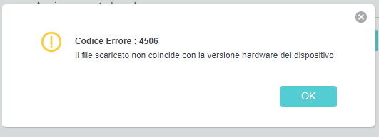

provo comunque ad aggiornare e mi esce questo errore
@ndrey è offline   Rispondi citando il messaggio o parte di esso

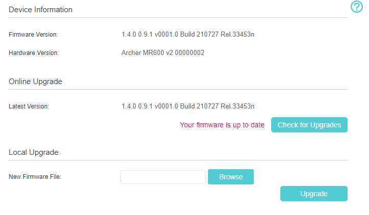

Il mio è arrivato con
Codice:
1.3.0 0.9.1 v0001.0 Build 210208 Rel.61056n
in lingua italiana mi dice che è da aggiornare nonostante mi visualizzi lo stesso numero di fm anche per l'ultima versione. Se seleziono la lingua inglese invece mi dice correttamente che è già aggiornato. Il tuo probabilmente è arrivato con una versione più recente che non è ancora messa sul sito e non ti permette di caricarne una inferiore. Prova a mettere la lingua inglese, vedrai che probabilmente ti dirà che sei a posto.

Originariamente inviato da Lamp1 Guarda i messaggi
Codice:
Hai ragione
