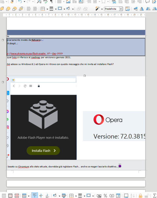

Buongiorno,
mi trovo nella situazione di dover effettuare un copia-incolla di una pagina web gestita da Chrome verso LibreOffice Writer 7.0.12. (x86).
Tale pagina web su Word 2016 o WPS Writer viene incollata perfettamente e disposta su due pagine A4 regolarmente.
Su LibreOffice Writer invece appare in questo modo:
Ovvero utilizza il piè di pagina ed in sostanza pagina 2 è tutta nascosta, virtualmente sotto il bordo inferiore della pagina e non viene creato un documento di 2 ma solo di 1 pagina.
Come mai?
Ultima modifica di giovanni69 : 01-11-2020 alle 11:23.

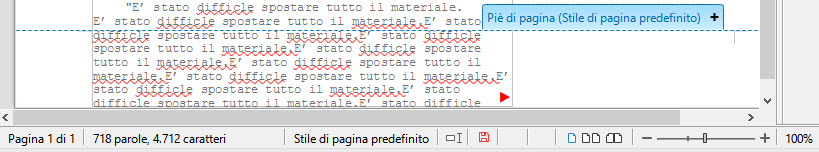

Altro problema:
se copio-incollo questo post su Libre Office mi ritrovo con il seguente risultato:
Perchè non riesce a starsene nei margini?
Con Word 2013/2016 non ho di questi problemi.

Buongiorno,
Come mai?
"COME MAI"... E chi può saperlo?
Per qualche recondito problema di compatibilita probababilmente. Capita.. soprattutto coi copia incolla da pagine web.
Io di solito quando faccio queste cose scelgo "incolla speciale" - "incolla testo non formattato".
Nove volte su dieci funziona.

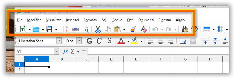

Originariamente inviato da angelot Guarda i messaggi
Buongiorno a tutti!
Ho appena installato la versione 7.0.4 di LibreOffice, su Windows 10. Tutto funziona bene, eccetto un problema: le scritte dei menu risultano quasi invisibili perchè sono bianche su sfondo grigio chiaro
intendi queste?
