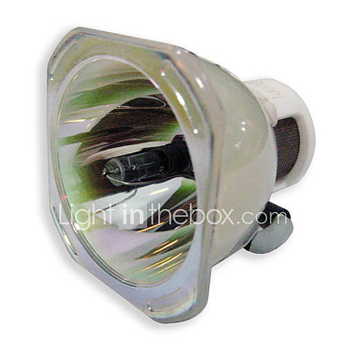

Un saluto a tutti !!
ciao, non sembra male come lampada e poi costa molto poco se pensiamo in euro. Potrebbe essere un'ottima soluzione per quelli che cercano lampade da 250 watt.
L'arco è bello piccolo e pure il bulbo.
