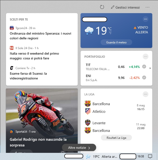

secondo te visto che ho messo una immagine che è disposta sopra l'orologio??
Non la vedi la nuvoletta seguita dalla temperatura e dalla scritta allerta etc??
Ecco, quello è il 'tasto' che fa scattare l'immagine che ho mostrato e che si trova quindi in basso a destra dello schermo
Per la cronaca, funzionalità già disabilitata (tasto destro sulla tray→notizie & interessi→disattiva e fine della fiera, è durata ben 50 minuti)

arrivata pochi minuti fa (20H2)
Non è improbabile che sul mio sistema abbia vita breve, è carina ma non certo indispensabile..
Qualcuno sa come si toglie? grazie

Originariamente inviato da nn020 Guarda i messaggi
tasto destro sulla tray> notizie e interessi>disattiva

Che poi non ho capito la storia del Meteo e delle News......
Tu MS di all' utenza....che se vogliono ci sono le app gratuite da poter scaricare dallo Store .
E' cosi difficle ?
E no....tally scherzi! La MS deve far vedere che ha lavorato............e quindi arriveranno direttamente su pc le nuove app, vuoi mettere la comodità.....
